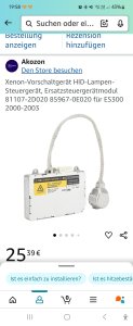

Ich habe mir kürzlich einen Celica TS gekauft, und jetzt bin daran alle Probleme zu beheben. Linker Xenon Brenner schaltet sich nach 5 bis 10 Minuten ab. Je länger die Fahrt dauert desto schneller geht das Xenon aus. Neue Xenon Birne ist drinnen also liegt es wahrscheinlich am Steuergerät? Habe ein Steuergerät bestellt der zu dem celica passen sollte Siehe Bild. Die zweite Frage wäre, kann ich das selber machen? Xenon Brenner tauschen und Steuergerät Links dazu. Zusätzlich will ich noch die Leuchtmittel für Nebelleuchten tauschen.

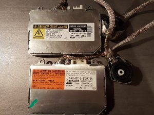

Das Vorschaltgerät ist China Schrott und gefährlich.
Und die Kabel sind oft zu kurz.
Lieber originale gebrauchte nehmen. Wir verwenden die mit Toyota baugleichen Renault Vorschaltgeräte. Gibt es massenweise, sind qualitativ hochwertig und günstig und wie gesagt baugleich mit den Celica Vorschaltgeräten (siehe Bild im Anhang oben Celica, unten Renault).
Renault Teilenummer
8200051260

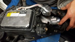

gegebenenfalls muss die silberne Kappe vom Hochspannungsstecker bei der Montage abgebaut werden, da es oftmals nicht möglich ist, den Stecker durch die engen Stellen zu bekommen. Siehe Anhang was ich meine. Manchmal muss man den Scheinwerfer dafür auch an der Regulierung verstellen, damit man mehr Platz bekommt oder den Ring der HIR1 Fernlichtlampe abmontieren.

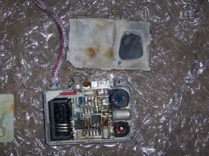

Unten noch ein Foto eines solchen China Steuergerätes, das hochgegangen ist. Dann anbei noch ein Foto mit einem Steuergerät (meist für Lexus), bei dem das Kabel zu kurz ist. Und anbei noch ein Foto, welches Problem ich mit dem Stecker meine, der schlecht durch durchpasst.
Scheinwerfereinstellung ist danach unerlässlich!
