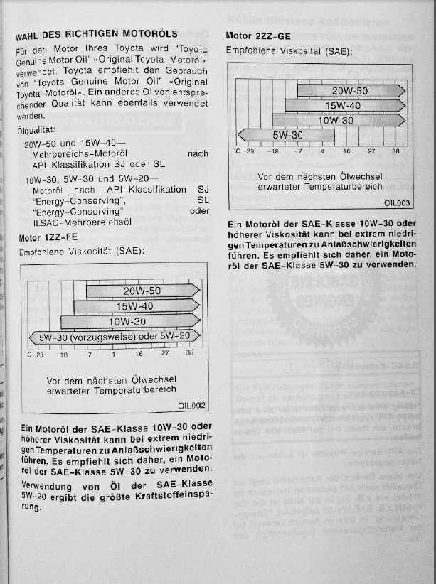

Können hier einige nicht lesen?
5W20 ist nicht freigegeben!!!! Viel zu dünn im heißen Zustand.
Wo steht das. Beweis!
5W, 10W und 15W sind Freigegeben! Dazu noch 30, 40 und 50 Heißviskosität.
Es gibt keine Vollsynthetischen Öle mehr außer beim Motorrad Öl und Rennsportöle mit 10W60 Visko.
Wie in der Anleitung steht: 5W30 für gutes Kaltstartverhalten und Krafstoffeinsparung.
Kraftstoffeinsparung und Verschleißschutz sind aber beim Motoröl Gegensätze.
Entweder eines besser,oder das andere schlechter oder beides ein bisschen.
Meiner Meinung bei der Celica sollter der Verschleißschutz an erster Stelle stehen und Krafstoffeinsparung ganz zum schluss kommen.
Deswegen habe ich 5W50 Motoröl
Und sehr wichtig ist das Abfülldatum des Öls.
Aber jeder kann machen was er will.

Also mein 1ZZ Motor ist laut Bedienungsanleitung definitiv nicht für 5W20 freigegeben.
Vielleicht bei der Facelift um noch ein bisschen weniger Benzinverbrauch zu suggerieren.
Allerdings finde ich das beim 2ZZ noch schlimmer ein solches Öl zu verwenden was ausdrücklich hier als besonders Krafstoffeinsparung suggeriert wird.
Entweder Krafstoff sparen oder Verschleissschutz.
Was ist einem wichtiger?
Kann jeder selbst entscheiden.
Bedinungsanleitung ist nicht vom Facelift

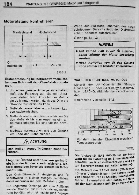

C
cartel
Guest
#33
Meine Bedienungsanleitung ist von 2001.
Da ist kein 5W20 ausgewiesen und auch nicht freigegeben.

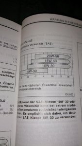

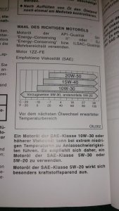

#34
Wollen wir das ganze noch weiter verwirren?
Okay...
Betriebsanleitung Pre-Facelift:
Betriebsanleitung Facelift:
Und es gab noch Änderungen zwischen den Jahren!
Ich sage es immer und immer wieder....Öldiskussionen in Foren bringen nichts. Es gibt Empfehlungen von Toyota und wer was anderes nehmen möchte, soll es tun...man wird keine 100%ige Einheitsaussage von verschiedenen Usern bekommen! Und das alles führt im Endeffekt zu nichts, ausser zu Verwirrungen und potentiellen Angriffsflächen für Geflame!
