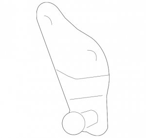

Wobei, nicht ganz. Es gibt vom Scion TC (quasi der Celi-Nachfolger in Amiland) ein Halteblech mit zwei Schraublöchern und Kugelkopf-Aufnahme, das auch bei uns passen könnte. Habe mir aber nicht die Mühe gemacht, eine funktionierende Bezugsquelle für das Teil rauszusuchen, weil meine Dämpfer ja aktuell keine Probleme machen.
Falls einer Bock hat: Das Teil hat die Nummer 68945-21040 bzw. 68946-21040 und kostet unter 10 USD.
