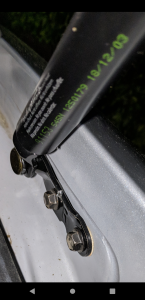

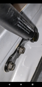

    Moin,
    wollte vorhin die Baustelle Heckklappendämpfer angehen und habe nach etwas Recherche die Lesjöfors 8192564 und 8192565 bestellt.
    Was soll ich sagen - die Qualität ist miserabel. Merkt man allerdings leider erst nach dem Einbau. Die Klappe bleibt (bei heute +20°C) gerade so offen, genau wie bei den Originaldämpfern von 2001. Beim zumachen fällt sie dafür wesentlich härter. Die letzten Zentimeter muss man mit Gewalt nachdrücken, weil beide Dämpfer in Höhe der zweiten Schraube an das Halteblech anstoßen (siehe Fotos). Beim Aufmachen knackt der rechte Dämpfer jedesmal.
    Mein einziger "Fehler" bestand darin, die Spoiler-Variante zu bestellen, obwohl mein Heck thekenfrei ist und war. Liegt hier vielleicht das Problem? Ansonsten scheinen die ja eine ganz schöne Serienstreuung zu haben, habe hier an diversen Stellen gelesen dass Leute diese Dämpfer problemlos im Einsatz haben.
    Welche kann man noch kaufen? Taugen die Dinger von Kilen was? Oder gibts die originalen von Tokico noch irgendwo?
    Liebe Grüße!
    Update: War gerade draußen zum Fotos machen. Bei jetzt 16°C fällt die Klappe direkt runter. Da waren die alten Dämpfer wirklich besser! Bloß blöd, dass ich bei einem den Kopf abdremeln musste...

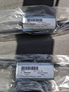

    Bestellt habe ich jetzt die Ashuki T925-97 und -98 für etwas über 40€ das Stück. War etwas schwer zu finden, weil es keinen öffentlichen Teilekatalog gibt. Es existieren wohl auch die Varianten T925-89 und -90, welche dann den Toyota-Teilenummern für spoilerlose Klappen entsprechen.
    Sollten (hoffentlich) morgen ankommen, ich werde berichten.

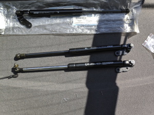

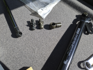

    Dämpfer sind da, und glücklicherweise sind diese wirklich gut, soviel vorab.
    "Quality products" -> nach dem ersten Eindruck nicht gelogen!
    Im Vergleich zu den Lesjöfors (links) sind die Kugelköpfe wesentlich massiver. Außerdem ist die Kugelpfanne abschraubbar und ab Werk innen gefettet. Auf dem Dämpfer selbst steht was von 700N: kugelköpfe.png
    Vergleich zum Original von Tokico, das noch eine Ecke massiver ausgeführt ist:
    Bestellt habe ich bei der P&H Fahrzeugteile OHG, was meiner Recherche nach aktuell der einzige Anbieter für die Dinger ist. Kosten 42€/Stück, im Ebay-Shop etwas mehr. Versandbestätigung kam schnell, Paket wurde dann aber laut Sendungsverfolgung erst ein paar Tage später an DHL übergeben - keine Ahnung, woran et jelegen hat. War auch etwas seltsam verpackt.
    Ansonsten ist einer davon offensichtlich eine Kundenrücksendung, weil das Fett schon verschmiert war und der Heini den Kugelkopf behalten hat. Werde also noch den Service testen (müssen).
    Liebe Grüße!
