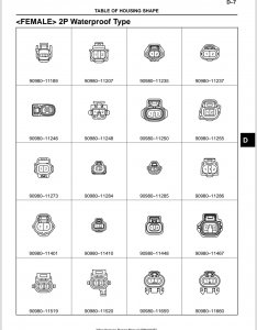

Moin ich suche ein weiblichen Stecker für die Lambdasonde mit etwas Kabel dahinter (Celica t23 2004 143ps)

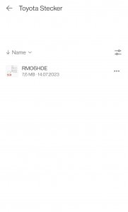

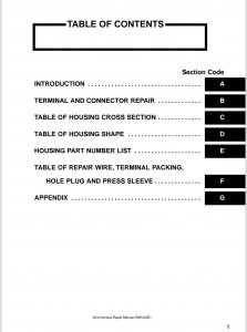

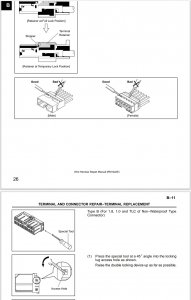

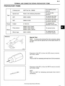

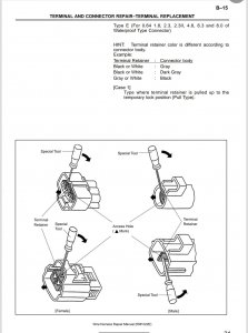

Wenn du nur einen einzigen Stecker benötigst, lohnt es sich fast schon, diesen für das Projekt direkt bei Toyota zu besorgen, wenn man ihn so nicht anderweitig bekommt. Es gibt eine komplette Liste, in der alle gängigen Stecker aufgelistet sind. Die Toyota-Teilenummer besteht aus zwei Zahlenblöcken. Für Stecker beginnen die ersten fünf Ziffern mit 90980. Die weiteren fünf Ziffern stehen entweder direkt auf dem Stecker, oder man kann sie über die Liste herausfinden, wenn sie nicht bekannt sind. In der PDF ist auch beschrieben, wie man die Stecker zerlegt und wieder zusammenbaut. Besonders bei wasserdichten Steckern gibt es einiges zu beachten.
