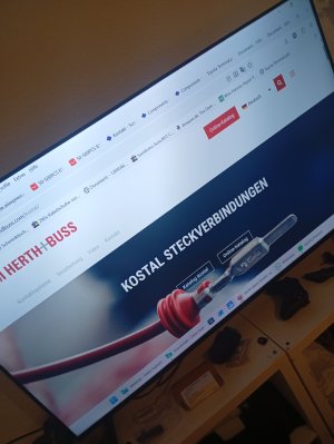

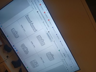

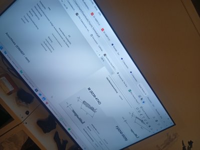

Ich bin gerade dabei, den Kabelbaum einer Celica T23 aufzubauen bzw.
Adapter zu bauen, ohne den originalen Kabelbaum zu zerstören.
Mir ist inzwischen klar geworden:
Toyota nutzt überwiegend Zulieferer wie Sumitomo / Yazaki
Es gibt zwar Standardgrößen (z. B. 0.64, 1.0, 2.3 mm etc.)
aber die Verriegelung und Geometrie der Terminals ist herstellerspezifisch
Toyota selbst verkauft keine losen Terminals, sondern nur Reparaturleitungen
Werkstatt-Rückmeldung (Toyota Meister):
Crimp-Reparaturen sind aufwendig / unpraktisch
häufig werden inzwischen Lötverbinder verwendet

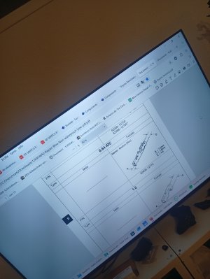

Ich habe auch schon:
Sumitomo-Teilenummern identifiziert
passende Geometrien gefunden
AliExpress-Angebote geprüft (aber ohne sichere Zuordnung)
❓ Meine konkrete Frage
Hat jemand für die Celica T23 (oder vergleichbare Toyota-Modelle):
konkret passende Crimp-Terminals identifiziert, die:
in die originalen Toyota-Stecker passen
sauber verriegeln
sich mit handelsüblichen Crimpzangen verarbeiten lassen
Idealerweise mit:
Hersteller (Sumitomo / Yazaki / etc.)
Serienbezeichnung (z. B. TS-Serie, 025, 090 etc.)
oder sogar Bezugsquelle (Aftermarket / Händler / AliExpress)
(Mir ist bewusst, dass:
es keine echte „Toyota-Norm“ gibt
sondern ein Mix aus Zulieferer-Systemen
und dass die OEM-Welt bewusst nicht auf Einzelteile ausgelegt ist
Trotzdem müsste es ja Lösungen geben, die im Aftermarket funktionieren – gerade für Reparatur oder Umbauten.)
Grüße

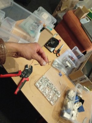

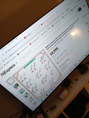

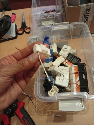

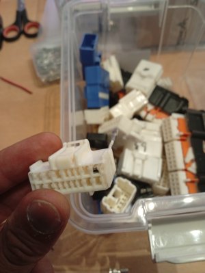

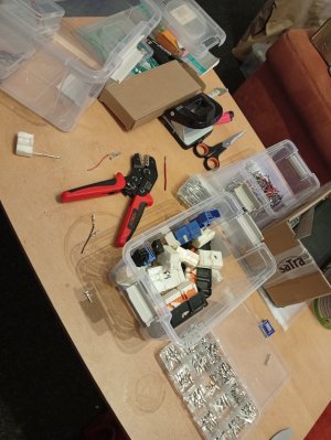

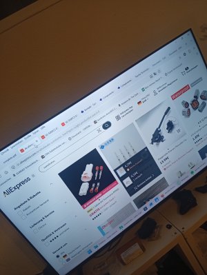

Ich löse das Thema hier mal selbst auf, vielleicht spart es dem Nächsten Zeit.
Wie so oft war die Lösung am Ende deutlich einfacher als gedacht – man muss nur einmal den richtigen Ansatz finden.

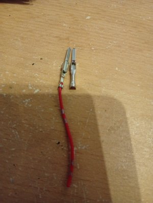

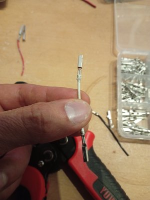

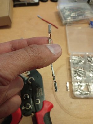

Ich habe mir ein Crimp-Terminal-Set von AliExpress bestellt, das optisch zu den Toyota-Steckern gepasst hat. Und siehe da: Genau die Terminals, die in der Celica verbaut sind (Sumitomo/Yazaki-Typen), waren in diesem Set bereits enthalten.

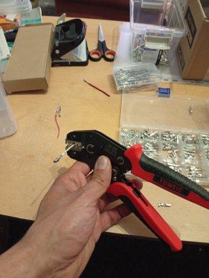

Dazu eine ordentliche Crimpzange (in meinem Fall von Amazon), die sauber arbeitet und gut in der Hand liegt – damit lassen sich die Kontakte problemlos und reproduzierbar vercrimpen.
Ergebnis: Man kann sich komplette Kabelbäume und Adapter selbst bauen – und zwar in OEM-Qualität oder besser. Kein Löten, keine Bastellösungen, keine Kontaktprobleme. Die Verbindungen sind sauber, stabil und exakt so, wie sie auch ab Werk sein sollten.
Im Vergleich zu den Toyota-Reparaturleitungen (einzelne Kabel mit vormontierten Pins) ist das Ganze:
  • deutlich flexibler
  • günstiger auf Dauer
  • und vor allem vollständig frei konfigurierbar
Damit lassen sich auch Nachrüstlösungen so umsetzen, als hätte Toyota sie selbst vorgesehen (z. B. Navigation, Alarmanlage, Zubehör etc.).
Wichtig ist im Prinzip nur:

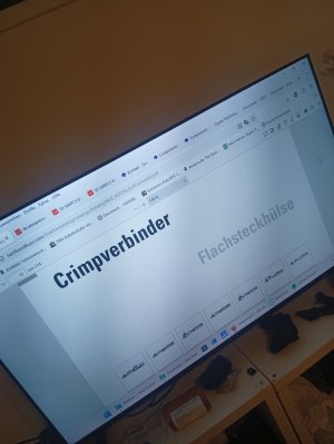

  1. Passendes Terminal-Set besorgen (Sumitomo/Yazaki kompatibel)
  2. Gute Crimpzange verwenden
  3. Die richtigen Pins aus dem Set identifizieren und anschließend gezielt nachkaufen (am besten gleich in 50/100/200 Stück, da pro Stecker schnell viele Kontakte zusammenkommen)
Es gibt natürlich auch ein paar exotischere Terminals – die muss man sich im Zweifel separat zusammensuchen. Der Großteil ist aber mit solchen Sets bereits abgedeckt.
Unterm Strich reduziert sich das Ganze jetzt auf: Stecker anschauen → passenden Pin wählen → bestellen → vercrimpen → fertig.
Damit sind saubere elektrische Lösungen auf OEM-Niveau ohne Löten problemlos machbar.

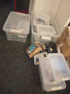

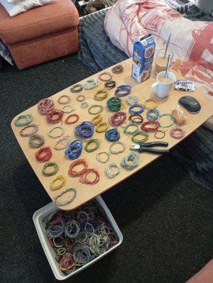

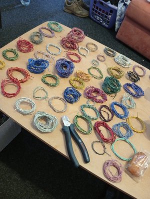

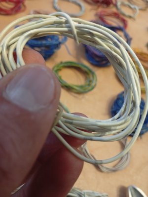

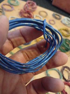

Noch eine Ergänzung zu den Kabeln (Celica T23)..
Hab inzwischen 6 Kabelbäume zerlegt, Kabel aufgewickelt und angefangen sauber nach Farbe, Typ und Menge zu sortieren.
Bei der T23 ist noch fast alles Kupfer, was die Sache deutlich angenehmer macht.
Laut Toyota-Meister ist das bei neueren Modellen deutlich komplizierter (Alu, Stahl, etc. gemischt).
Trotzdem ist die Vielfalt beim T23 schon ziemlich groß:
ca. 80 verschiedene Kabeltypen
viele Farbvarianten mit zusätzlichen Markierungen
z. B. gelb mit grauen Abständen – so im Zubehör nicht zu bekommen
Wenn man original bleiben will, kommt man ums Schlachten mehrerer Kabelbäume nicht herum.
3–4 reichen meistens, da sich vieles wiederholt.
Vorgehen: zerlegen → aufwickeln → sortieren → lagern
