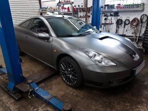

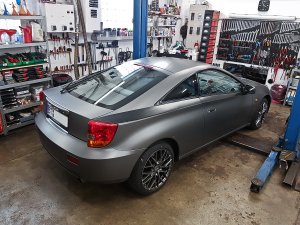

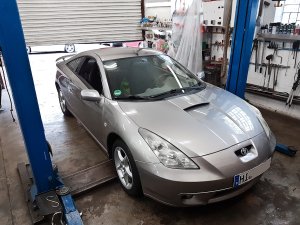

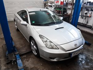

Jo Moin,
gestern war ein Neuzugang aus dem Landkreis Bayreuth in unserer Community (der User Celi-003) zu mir zu Besuch, um mal die Neuanschaffung des Celicas von mir befunden zu lassen, da eine freie Werkstatt bereits einmal druntergeschaut und einige Reparaturempfehlungen abgegeben hat.
Eckdaten:
Celica S
Produktionsdatum 04/2000 Vorfacelift
164.000km
3. Hand
anthrazit matt foliert mit einige schwarzen Akzenturierungen
Sehr positiv fiel mir auf, das eine originale Toyota Batterie und ein originaler Toyota Luftfilter verbaut sind. Die Teile kosten bekanntermaßen richtig Geld und da hat sich der Vorbesitzer nicht lumpen lassen.

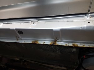

Natürlich gibt es bei dem 25 Jahre alten Auto dann auch ein paar Stellen, die nicht so schön sind und wo auch ein paar Dinge dringend in Angriff genommen werden müssen.

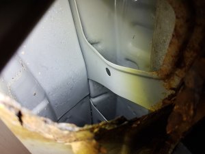

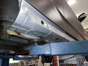

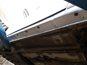

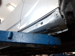

Bei der obligatorischen Demontage der Schwellerabdeckungen auf der rechten Seite gab es erstmal nichts all zu wildes zu sehen. Einige oberflächliche Roststellen, die man aber erstmal noch mit Owatrol o.ä. behandeln, sättigen und vorerst stoppen kann.

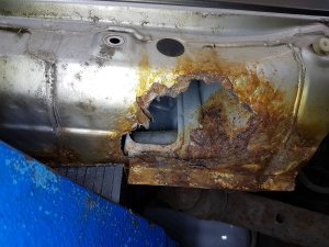

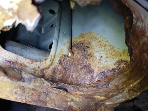

Auf der linken Seite zeigte "Karsten Korrosion" aber wieder seine hässliche Seite. Im wie üblich hinteren Schwellerbereich war eine bereits faustgrosse Durchrostung vorzufinden. Man kennt diese Stelle, sie sieht im Prinzip immer gleich aus. Die äusserliche Durchrostung ist auch erstmal
gar nicht das grosse Thema. Interessant ist es bekanntermaßen, wie weit sich der Rost schon IM Schweller, innerhalb der Schwellerstruktur schon durch- und vorgearbeitet hat. Und da ist soweit alles jetzt rechtzeitig entdeckt worden, denn im Schweller selbst ist zwar die Wand zum Radlauf schon sehr stark angerostet, mit teilweise Schuppenrost, aber es ist noch Konsistenz vorhanden und noch nicht durchgerostet. Da kann man jetzt also entsprechend den Rost mit den richtigen und auf den Rostgrad abgestimmten Mitteln, individuell behandeln. Nach vorne hin, sowie zur Rückwand des Schwellers hin war nich nichts an Anrostungen zu erkennen. Äusserlich am Unterboden zur Schwellerendspitze / Heberkante hin ist ebenfalls bereits Schuppenrost vorhanden und muss im Zuge der Instandsetzung des Schwellers gleich vernünftig mitgemacht werden.
Es hält sich also in Grenzen. Schön ist es nicht und aufwendig natürlich trotzdem, wenn man es richtig und auf Jahre haltbar und mit der richtigen Methode machen möchte...aber es gibt schlimmere Entdeckungen, wie ihr wisst.
Ansonsten habe ich dem Besitzer empfohlen, vor Fahrtantritt der 400km mal den Ölstand auf die Max Markierung zu bringen, das wir schonmal eine eventuelle Tendenz von Ölverbrauch auf dem Weg erkennen können. Die Nummern des Motorblocks habe ich durchgeschaut - es ist noch der alte, nicht überarbeitete Block. Allerdings war zumindest nach den 400km absolut keine Verändeung im Ölstand erkennbar, was schonmal sehr gut ist, denn der Ölverbrauch dürfte sich damit in Grenzen halten und man kann dem dann präventiv noch etwas entgegenwirken, das sich das Ölverbrauchsproblem nicht weiter manifestiert. Ich habe auch gleich die Zündkerzen erneuert und auch an denen waren keinerlei Ascheablagerungen durch Öl erkennbar und auch keine tiefschwarzen Verrußungen, die alle samt auf Ölverbrauch hindeuten würden.
Übrigens waren auch keinerlei Ölundichtigkeiten zu finden. Alles trocken, mittlerweile auch eine Seltenheit.
Auch die Servolenkungskühlerleitung wurde bereits erneuert. Man kennt die Problematik mit der durchrostenden Leitungsschlaufe vorne hinter dem Kühlergrill unten.
Scheinwerfer noch in gutem Zustand und nicht vergilbt.
Ölwechsel wurde auch aktuell bei Kauf durchgeführt.
Pollenfilter habe ich noch schnell erneuert.
Felgen und Reifen sind neu.

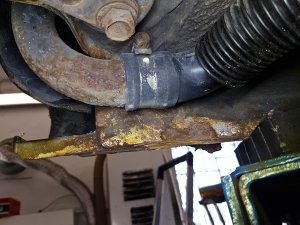

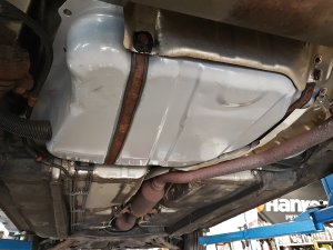

Die Hinterachse hat zwar starke Kossrosion, aber noch Konsistenz - Hält erstmal noch - Projekt für die Zukunft.
Tankfangbänder auch rostig, auch Projekt für die Zukunft.

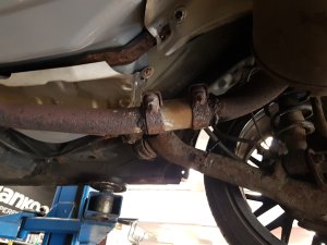

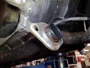

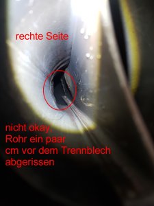

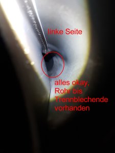

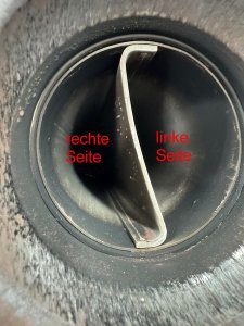

Bei der Abgasanlage wurde der Flansch vom MSD zum ESD abgetrennt und direkt verbunden sowie verpunktet, vermutlich wegen der Problematik mit den Undichtigkeiten aufgrund der wegbrechenden Dichtungssitze. Hier wird also ein Austausch des ESDs, wenn mal notwendig, schwierig.

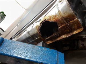

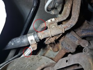

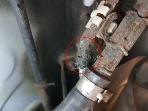

Eine nächste Sache, die nicht schön war, aber selten....an der Lüftungsleitung des Kraftstoffeinfüllstutzens, dessen Rohr zum Aktivkohlefilterkasten läuft, ist wohl mal die Leitung so korrosionsgeschwächt gewesen, das sie gebrochen ist. Denn an diese Stelle wurde ein Stahlflexschlauch aus dem Sanitärbereich befestigt und zwar auf abenteuerliche Art und Weise. Erstmal ist es nich so schön, dort Schläuche aus dem Sanitärbereich zu verbauen, da diese nicht resistent gegen Kraftstoffdämpfe sind, aber viel interessanter war die Befestigungsmethode. Ich sah da eine Art Dichtmasse / Kleber, mit der der Schlauch an den Rest der korrodierten Leitung montiert war. Hmm...okay...erstmal hält das zwar, aber sollte dann, nach der Instandsetzung des Schwellers auch in Angriff genommen werden.

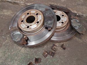

Dann habe ich noch gänzlich durchgerostete Ankerplatten an den hinteren Bremsen gefunden. Diese müssen auch zur nächsten HU erneuert werden.
Die Handbremsseile wurden mal gegen NoName Seile erneuert. Das Problem dabei ist, das die Seile an den hinteren Bremsschläuchen gescheuert haben. Höchst gefährlich, da bereits Scheuerspuren an dem Bremsschlauch zu sehen waren. FINGER WEG von NoName Handbremsseilen.
Die Handbremse wurde übrigens vom letzten Monteur NICHT eingestellt nach dem Seiltausch. Der Bremshebel konnte bis zum Anschlag hochgezogen werden.
Ich habe die Handbremse dann hinten links und rechts hinten erstmal eingestellt, sodass der Hebelweg wieder passte und die Handbremse jetzt auch früh genug anzieht. Ich schätze, der Monteur war die Technik nicht gewohnt und wusste nicht, das man die Bremse hinten nachstellen muss, anders, als bei anderen Herstellern, wo das oftmals nicht möglich ist.
Alles in allem lohnt sich eine Instandsetzung in jedem Fall. Es muss aber halt einiges an Liebe reingesteckt werden. Mit Priorität auf die Instandsetzung des Schweller und den umliegenden Bereichen, danach dann Tankbefüllstutzen und Ankerplatten.
Ich denke, der Tag gestern war für die Besitzer wieder sehr erkenntnisreich und interessant, und der User Celi-003, der Besitzer des Autos, wird sich sicher hier auch nochmal melden.
Schöne Grüße,

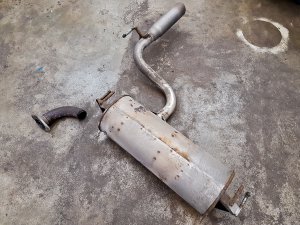

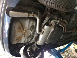

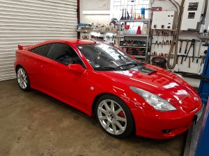

Mahlzeit,
es waren mal wieder zwei Stammfahrer mit ihren sehr gut erhaltenen und gepflegten T23 Exemplaren bei mir zu Besuch. :)
Einmal der Ralf aus unserer Community mit seinem blauen 04er Facelift S aus meiner Heimatstadt.
Und dann unser langjähriger Community User "Bencelica" mit seinem roten 03er Facelift aus Mönchengladbach.

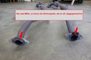

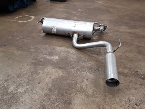

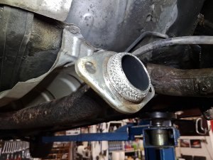

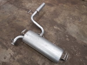

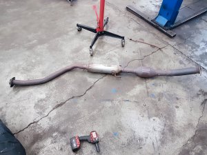

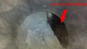

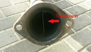

Bei Ralf seinem blauen musste dringend ein neuer Endschalldämpfer her, da beim alten das Rohr gebrochen war. Flicken war nicht mehr möglich, da am Topf keine Konsistenz mehr vorhanden war. Lohnt sich hinten raus nicht. Daher habe ich einen Endschalldämpfer von Bosal verbaut. Daher auch gleich eine Empfehlung: Der Bosal passt einwandfrei und ist relativ günstig und gut verfügbar. Von daher als adäquater Ersatz verwendbar.

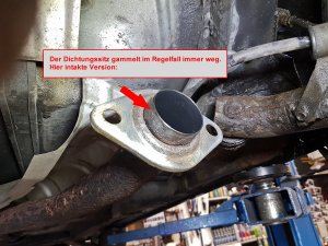

Bei Ralf war glücklicherweise der Dichtungssitz am Flansch des Mittelschalldämpfers noch vorhanden. Das ist leider sonst anders, denn bei den meisten Celicas ein grosses Problem. Diese brechen meistens ab, was dazu führt, das die Dichtung nicht mehr korrekt sitzt und es an dieser Stelle undicht wird. Also immer mal mit rechnen, das ein Endschalldämpfertausch, der an sich normalerweise unproblematisch ist, auch eher unschön enden kann. Ein paar Beispielbilder dazu siehe unten.

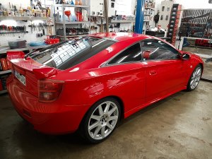

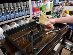

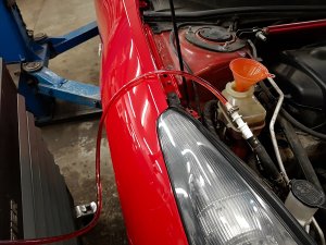

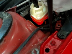

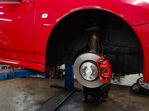

Dann war heute unser User Bencelica mit seinem roten T23 da und seinen "neuen" TTE Felgen. Es sind einfach die einzig wahren Felgen für dieses Auto. Sie passen einfach wie angegossen zur Optik des Celica. Einfach traumhaft. Ansonsten natürlich auch sonst nur die guten und Besten TTE Teile bzw. Toyota Motorsport Zubehör verbaut mit dem TTE Spoiler und den Dynamik Paket Schwellern.

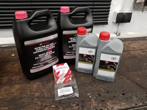

Bei Benedikt stand ein kleiner Liebhaberservice an. Wieso Liebhaberservice? Weil wir heute Dinge gemacht haben, die eigentlich keiner macht, wenn sie nicht gerade aufgrund von Reparaturen anstehen :)

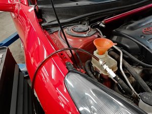

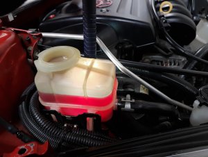

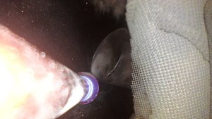

Und zwar eine Servolenkungsölspülung, ein Thermostattausch Zubehörteil gegen originales Toyota Teil mit Kühlmittelaustausch rotes BASF Glysantin gegen originales pinkes Toyota SLLC und eine neue Avensis T25 Bremse, aufgrund von Bremsenschlackern wegen verzogener Scheibe sowie eine Handbremsnachstellung.
Paar Bilder siehe auch unten von den Aktionen unter anderem vom reinigen des Servolenkungsölbehälters und das abpumpen des alten braunschwarzen Servoöls gegen das neue, schön leuchtend rote Toyota ATF Dexron III Servoöl.
Es hat wieder sehr viel Spass mit euch gemacht. Und vor allem macht es auch sehr viel Freude, an euren so super erhaltenen Celicas zu schrauben, weil man da einfach weiss, das es nicht vergebens ist, sondern sich jede Aktion für diese Exemplare lohnt, aufgrund des überdurchschnittlichen Zustandes. :)
Grüße,

Interessant Servolenkungsölspülung hast du da extra so eine Maschine für? Oder Schlauch ab und Lenkrad links und Rechts und immer frisches Öl nach kippen
Einen Unterdruckbehälter:
Kannst Du alles hier nachlesen
http://www.nipponpower.de/fluessigkeiten.html
Oder die Hardcore Variante, wie ich es gemacht habe an meinem eigenen...20 Liter Kanister frisches Öl und einen leeren 20 Liter Kanister, Saugleitung direkt in das 20l Frischöl und Rücklauf in den leeren Kanister und Motor anlassen. Dann haut er so ziemlich alles an Altöl raus was da ist und spült alles mit Frischöl auf Druck durch. Ruckzuck sind dann 20 Liter durchgelaufen, aber dann bleibts auch die nächsten Jahre so rot, wie hier in meinem Bild.

jojo, heute war mal wieder ein Foren Kollege aus unserem wunderschönen Hildesheim bei mir.
Mit einem interessanten Problem. Vielleicht auch für euch mal interessant zu sehen.
Es geht um seinen TS.
Geräusche / Rasseln im Abgasbereich. Sehr laut.
Alle Hitzeschutzbleche waren dran und fest. Daran lag es nicht. Beim gegenschlagen gegen die Abgasanlage im vorderen Bereich, kurz nach dem Krümmer, hörte man aber ein metallisches Klappern. Es war definitv kein zerfallener Kat, das hört sich anders an. Ich tippte auf ein loses Blech im Rohr zwischen Krümmer und Kat. Denn der TS hat dort bekanntermaßen ein Trennblech zur Strömungsoptimierung.
Also haben wir mal die Abgasanlge komplett in einem Stück abgenommen und mal reingeschaut.
Tja, das Blech war fest....trotzdem klapperte es im Bereich zwischen Kat und MSD weiter.
Wir haben dann die Nachkatlambda rausgeholt und da hat man es dann schon plötzlich gehört, das da irgendwas hängt.
Wir sind dann mit dem Endoskop rein und sahen das ganze Dilemma.
Ein Stück inneres Rohr hat sich vorne am Anfang der Abgasanlgae gelöst, ist durch das Rohr marschiert und hat dort den Kat beschädigt und sich weiter durchgearbeitet bis hinter den Kat und ist an der Nachkatsonde hängen geblieben.
Wir haben dann den ESD vom MSD getrennt, paar mal geschüttelt und dann klimperte es sich durch den MSD nach draussen.
Schön...das extrem laute Rasseln ist weg. Aber der Kat ist hin :D Interessanterweise gab es bislang keinen P0420 :D
Hier mal ein paar Bilder. vorne am Anfang der Abgasanlge ist das besagte Trennblech, das die Abgase nach links und rechts aufteilt. Am Ende dieses langen Trennblechs ist auf der linken Seite (in Fahrtrichtung gesehen) das Rohr intakt und schliesst mit dem Trennblech ab. Aber auf der rechten Seite sieht man am Ende des Trennblechs, das es quasi einige Zentimeter in der Luft hängt, an der Stelle hat sich das Rohr gelöst. Muss mit einem kleinen Riss angefangen haben, der sich dann ringsrum ausgebreiet hat, bis sich das Stück des Rohres gelöst hat.
Und auf dem einen Foto dann auch das Stück Rohr selbst, das wir rausgeholt haben.
Keine Ahnung wie das so passieren konnte und warum es auch so deformiert ist.
Auf jeden Fall ist jetzt erstmal Ruhe. Nur ein neuer Kat muss für die nächste AU her.
