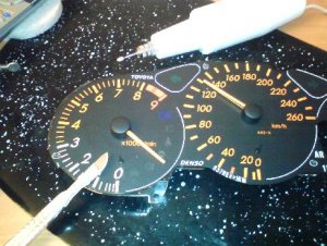

Das schlimmste am Umbau war die Fräserei auf der Tachoscheibe. Hab dazu den Nagelfräser meiner Lady und ne Löt-Lupe verwendet.Hat weit länger als 8h gedauert. Da die Tachobeleuchtung eh immer an ist, bin ich mit dem Ergebnis völlig zufrieden.

Ja, ich weiss, hab aber keine Ahnung wie ich es hinbekommen sollte, dass die Pics funzen...n Hinweis wäre ganz geil...
Weil könnte sich gerade für die ÖSTLICHE Region Deutschlands lohnen...

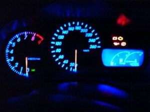

Sodele - hier mal ein Bild vom Tacho:
Und dann noch mal eins von der Uhr mit der Beifahrer-Gurtlampe:
Die Beifahrer-Gurtlampe gibt's bei mir nur noch in blau. ;)
Dadurch, dass blau am entgegen gesetzen Ende des Lichtspektrums von rot liegt, wird der Rotanteil von der blauen Scheibe fast völlig heraus gefiltert.
Selbst im Stockdunkeln ist die rote Gurtlampe so gut wie nicht zu sehen. Und da noch genug blaue LEDs da waren...:cool:
