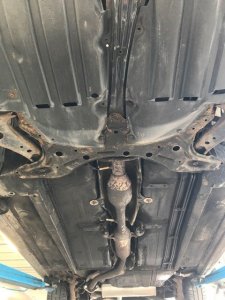

Was Achsrost angeht, was ja nun eigentlich nicht wild ist, kommt es auch auf die Pflege des Celicas an.
Hier z.B. mal meiner - ohne das irgendwas gesandstrahlt, gewachst oder gepulvert oder sonstewas gemacht wurde, wie bei Showcars oder Restaurierungen. Einfach nach 17 Jahren und 177tkm:
Natürlich...dreckig und staubig...aber eben kein riesiger Rostansatz...wenn man auch mal beigeht und das auch mal, bspw. nach dem Winter mit dem Dampfstrahler alles durchreinigt und trocknet, dann hält sich das in Grenzen.
Aber das machen halt die wenigsten.
Naja und dann kann das auch schonmal wie hier aussehen, wo ALLES gammelt...RESTLOS:
Und da findet man teilweise sogar Stellen an Träügern, die auch schonmal eine Durchrostung aufweisen.

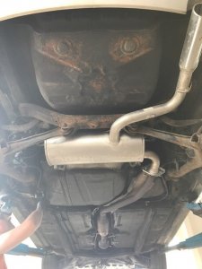

Gemessen an den Bildern von den Radläufen sieht der Unterboden noch soweit erkennbar vergleichsweise besser aus.
Der völlig korrodierte Blechstreifen beim Tank ist das Tankfangband. Das sollte definitiv gewechselt werden, ist ein Schwachpunkt und hab ich bei meiner auch schon gewechselt. War leider schwierig, kostengünstig Ersatz zu finden, bei ebay war seinerzeit nichts zu bekommen, so dass ich die bei Toyota gekauft habe.
Sorgen macht die Korrosion im Bereich vom Kofferraum. Da sollte man unbedingt reinschauen, wie's von innen aussieht. Nicht das da jahrelang Wasser stand...
Wenn die Korrosion in dem Bereich nur außen am Unterboden ist, bekommt man das vielleicht hin, ohne das Blech zu wechseln.
Der Rost an den Fahrwerksteilen ist meist nur Fleißarbeit.
Interessanter wären Bilder von den Schwellern.

Beim Unterboden is der Bereich weiter vorne interessant vorm Tank wo diese Kante ist. Da ist so gut wie kein U-Schutz vorhanden und rostet entsprechend.

Na ja, man kann da nicht Äpfel mit Birnen vergleichen, viele T23 hier werden im Winter gar nicht gefahren.
Wenn die silberne T23, um die es hier geht, auch im Winter regelmäßig mit Streusalz in Berührung kam, sieht der Unterboden, von dem was man auf den Bildern erkennen kann, bis auf den Bereich vom Kofferraum noch vergleichsweise gut aus.
Nach 16 Jahren Wintereinsatz sieht der Unterboden von so manchem Fahrzeug eines deutschen sogenannten "Premiumherstellers" oft auch nicht viel besser aus.
Die T23 hier hat ganz offensichtlich nicht viel Zuneigung vom Besitzer erfahren.
