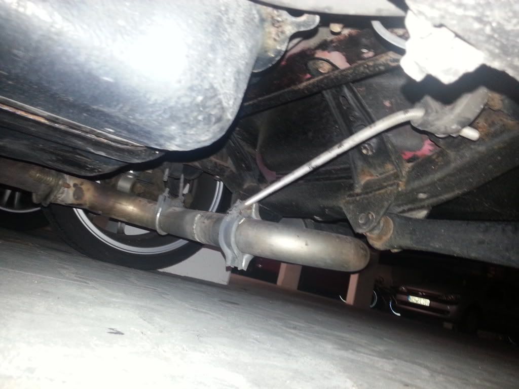

Hallo, ich möchte euch mal fragen wie ihr eure magnaflow esd´s befestigt habt,
da die Achskonstruktion ziemlich doof ist, ich hab den esd mit einem Halter an dem für die Blende vorgesehenen Halter befestigt, jedoch ist das ganze sehr wackelig und ich denke auf Dauer nicht gut für den Rest der Verrohrung.
Wie habt ihr das gemacht ?
Darum geht es nicht, der ESD vom Stock hängt an 2 Befestigungspunkten quer vor der Achse, das Rohr vom Magnaflow geht ohne Befestigung unter der Achse lang, bei mir ist im Moment nur der ESD mit einem Halter verbunden.
So:
Ist ja auch logisch, andere Halterungen oder Punkte zum festmachen gibts sonst nicht.
Gern geschehen. Solche Schellen solltest du eigtl. im Autozubehörladen finden, die lange Metallstange kann man sich ja selber machen und ist bei mir mit nem Gewinde versehen, sodass ich mit zwei Muttern am Auspuffgummi befestigen konnte. Ich hab die Halterungen mit Verrohrung damals mit dazu bekommen als ich es von Celica_TRD_22 (oder so ähnlich :o) gekauft hab. Vielleicht kannst ja den mal fragen.
Ist nicht die schönste Lösung, aber es hält bombenfest und wer sieht das schon ausser alle 2 Jahre mal der TÜV ;) Und achte darauf dass zwischen Rohr und Achse bisschen Luft ist, da es sonst gerne mal anschlägt.
