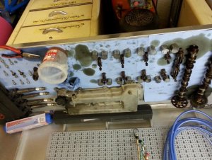

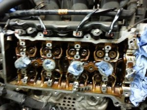

So nun hab ich die Ventilschaftdichtung erneuert und die Motorlampe ist erstmal auch aus!
Eine kleine testrunde hat er schon gut überstanden!!
hm die fotos sind mies sorry!
das mit den bildern muss ich noch mal üben hi
