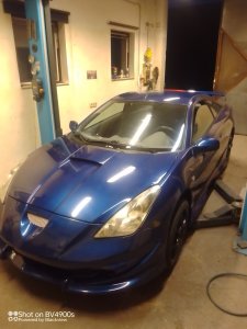

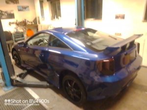

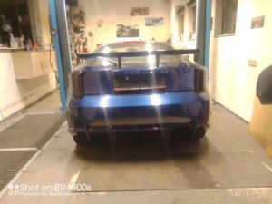

Hallo Nochmals an euch passte der Preis? Habe den um 700 Eur gekauft mit 2. Motor.
Werde ein wenig herrichten, Verbau +Heckspoiler ist typisiert und eingetragen. In Österreich gibt es da sehr viele Probleme...aber er wird Straße tauglich bleiben:-)
