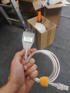

.. falls das Auto länger bei dir bleiben soll und du Premium haben möchtest dann bei
https://obd2diagnoseshop.com/produc...ta-und-lexus-von-04-2019-alle-windows-systeme
Tech stream besorgen und den Stecker im Bild.
Damit kann man auch alle Aktoren ansteuern:
- Kupplung vom Klimaanlagenkompressor
- Sekundärluftpumpe
- vvti und vvtli Ventil
etc.
Und eigentlich alle Sensoren auslesen
.. vielmehr kann der Toyota Händler dann auch nicht.
Nehme ich mir in meine Notizen auf, leider ist die andere Variante besser, da ich kein Windows Gerät in der Nähe habe und mein Arbeitslaptop dafür nicht missbraucht werden darf (IT Sicherheitsrichtlinien)

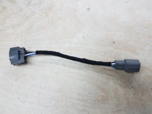

Ich kann Dir auch den Adapter schicken, den wir in den Fällen eines P0420 einfach (wie in dem Thread gezeigt) zwischen setzen. Dann kommt die P0420 erstmal nicht wieder und bist auch sicherer unterwegs, weil Dein VSC eingeschaltet bleibt.
Das Teil wird einfach (wie im Thread gezeigt), zwischen die Stecker der zweiten Lambdasonde gesteckt. P&P, kann man nichts falsch machen.
Ich habe genug davon hier. Zum Preis der Materialkosten und Versand.
Das Teil gaukelt (wie im Thread erklärt) dem Steuergerät vor, das der Kat äusserst effizient arbeitet und das Steuergerät sieht dann natürlich keinen Grund, einen Fehlercode zu setzen.
Habe die Kabelsache mit dem "Bypass" bzw. dem "Glätten" des Signals gesehen, ich hätte aber nicht gedacht, dass du "mal eben" einen zur Hand hast, da das schon ein wenig her ist und ich was so Kabelei noch zu unsicher bin.
Damit ich das richtig verstehe, der verändert nur die Toleranz, somit wenn der Kat weiter verschleißt, ich dann die Meldung später bekomme und dann weiß "Jetzt muss ich aber wirklich"

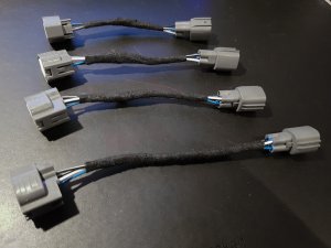

Da das Problem so weit verbreitet hast, habe ich mittlerweile einige fertig zusammengebaute Adapter hier.
Das Teil macht nichts weiter, laienhaft gesprochen, als die stark nach oben und unten ausschlagenden Messwerte der Nachkatsonde in weniger stark nach oben und unten ausschlagende Messwerte zu reduzieren, sodass das Steuergerät denkt, das der Kat okay ist. Der P0420 wird danach in der Regel gar nicht mehr auftauchen, weil die Ausschläge durch den Adapter schon so stark zusammengedrückt werden, das der Kat gar nicht so stark verschleissen kann, das die Ausschläge jemals wieder so stark sind.
Du wirst dann im Endeffekt bei der Abgasuntersuchung feststellen, ob der Kat noch einigermaßen geht oder er es nicht mehr schafft.
Der Adapter beeinflusst ja die chemisch physikalische Arbeitsweise nicht.
