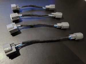

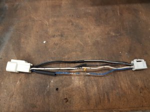

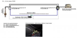

Hier nochmal eine kleine Anschlussübersicht, die das ganze vielleicht nochmal einfacher zum nachbauen darstellt.

Habe mich bisher damit nicht befasst ..... aber da ich es gerade hier lese .....
Ist 1 MOhm nicht reichlich hoch ? ....regelt die Sonde damit noch das Abgas ??
Das ist ja nur die Nachkatsonde. Die regelt nichts :)
Ziel ist es nur, so gut es geht Richtung Flatline zu kommen mit nur flachen Ausschlägen. Dann denkt die ECU, das der Kat noch so funktioniert, wie es die peniblen Toyota Ingenieure einprogrammiert haben :D

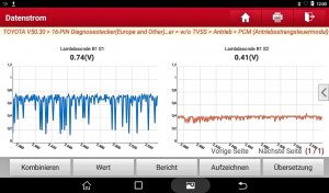

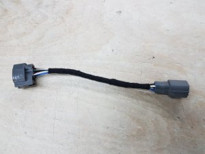

ich habe den Adapter heute mal in unserem Avensis T25 mit 1ZZ Motor getestet. Funktioniert einwandfrei.
Ich konnte auch mit und ohne Adapter mal zwei schöne Sondendiagramme als Vergleich mit dem Tester aufzeichnen.
Betriebsbedingungen sind so gewählt, das man die Werte als Referenz ranziehen kann. Motor heiss, Kat heiss, durchgehend gleichbleibende konstante Last bei gleichbleibender, leichter Gaspedalstellung, 110km/h bei 3000rpm, gerade, flache und lange Strecke.

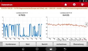

Ohne Adapter:
Die rechte rote Welle ist die besagte Nachkatsonde in die dann später der Adapter kommt (links die blaue Welle ist die unberührte Vorkatsonde, also die Sonde für die Gemischregulierung). Die Nachkatsonde zeigt, wie gut der Kat noch funktioniert. Sie sollte eigentlich nur relativ gering ausschlagen und in Nähe einer "Flatline" sein :D. Der Kat hier hat halt 300.000km drauf. Man sieht es deutlich, da die Kurve sehr stark ausschlägt und fast im Takt der Vorkatsonde. Er konvertiert die Schadstoffe halt nicht mehr so gut, dies löst dann irgendwann den P0420 aus:

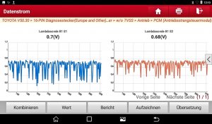

Mit Adapter:
Direkt danach habe ich den Adapter zwischengesetzt und bin die gleiche Strecke mit gleichen Bedingungen nochmal abgefahren.
Man sieht sofort, das die Welle massiv geglättet ist, nur noch gering ausschlägt und sich insgesamt in einem sehr engen Bereich befindet. Das Teil funktioniert also:
Danke an yv85 fürs ausrechnen ;)
Ich muss jetzt nur nochmal sehen, ob der P0420 jetzt damit auch wegbleibt, denn die Nachkatsonde liegt jetzt bei um die 0,4V. In normal funktionierenden Systemen liegt die Nachkatsonde mit der Flatiline normalerweise um die 0,7-0,8V.

(Die Stecker hier bei diesem Adapter sind für einen Avensis T25 - Stecker beim Celica T23 sind anders)

0,68V zu 0,41V das liegt am sehr hohen Widerstand.
Würde der Widerstand halbiert und die Kapazität verdoppelt so hätten etwa 0,54V bei gleicher Dämpfung des Signals.
Ist aber egal wenn es mit 0,41V keinerlei Probleme/Meldungen gibt.
Interessant wäre jetzt noch das Signal bei voll funktionierendem Kat.

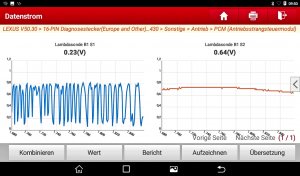

Hier nochmal mein Lexus, mit dem ich noch unterwegs war. Der Kat der ersten Bank. Das sieht schon sehr ordentlich aus, wie man sich das wünscht. Ebenso relativ konstant bei um die 0,7V Nachkat:

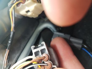

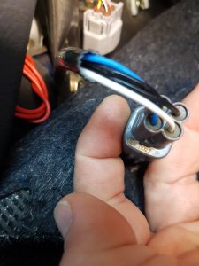

Und der Stecker sieht optisch genauso aus wie der vom Celica. Aber ich werde am Wochenende einfach mal unters Auto kriechen und das verifizieren. :p Ne alte Celica Sonde hab ich noch, die kann ich dann einfach mal daneben halten :p

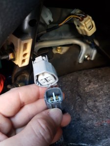

Habe zufällig noch ein Foto auf dem Handy :)
Sollte passen. Wenn man direkt vorn drauf schaut ist die "Codierung" rechts und unten. Verriegelung oben. Passt.
90980-11027 und 90980-11028

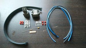

Ich hab heute dann auch endlich mein Bastelset bekommen :D Vielen Dank nochmal an @Jan3 für die Zusammenstellung. Er hatte auch die super Idee, noch ein Stück PCB dabei zu packen, um der Lötverbindung mehr Stabilität zu geben.
