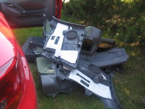

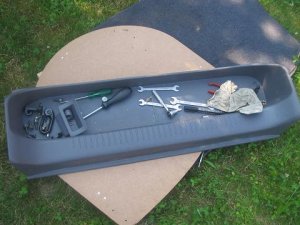

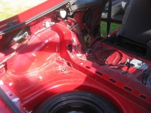

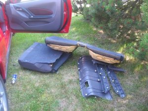

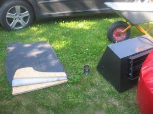

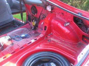

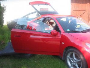

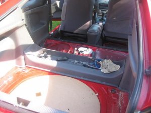

sodala hab heut mal das auto ratzebutz leer geräumt hinten :D werd jetzt dann die nächste woche zum dämmen anfangen. hoffe, dass das material schnell kommt, dass ich schnell weiter machen kann, hatte ausversehen nur nen m² bestellt :o:D
wäre lieb, falls die fotos vllt jemand hochladen könnte ich raff das ned :p

Hey Martina Tipp von mir fürs wieder-einbauen:
Unbedingt diese weißen Stöpsel-Klammern vorher mit Klebeband festkleben, damit die an Ort und Stelle bleiben beim reindrücken. Wenn eines dabei rausfällt, kannst alles wieder abmachen. :rolleyes:
Übrigens hättest du das Kofferraumlicht in der Verkleidung lassen können, man kann den Stecker dahinter einfach rausziehn.
Und warum freut sich der Typ da so über nen Woofer in ner Scheibtruhe? :D
attachment.php
Lol ja danke luki mach ich :D wird eh lustig XD
das is mein papa, der musste mir helfen weil ich den alleine nicht tragen kann :D:D:D:D und ein paar schrauben so fest waren, da hatte ich keine chance :p
und am besten gleich vorher auf der außenseite der verkleidung die stellen der Klammern markieren, damit du die gezielt reindrücken kannst.
Wenn einer dieser Stöpsel nicht richtig sitzt, dann wackelt die ganze Kofferraumverkleidung, dann war das dämmen auch umsonst, wenn die mitschwingt :o

Hast du auch die Verkleidung am Ende der Heckklappe runter genommen?
Falls deine Heckklappe nicht von alleine aufgehen will, durch den schwereren Spoiler, könntest dir auch gleich den Motor vom Heckscheibenwischer ausbauen, der ist ziemlich schwer, dann geht sie vielleicht leichter auf.
Aber wenn du die Klappe zu viel dämmst, wird sie auch wieder zu schwer. :(

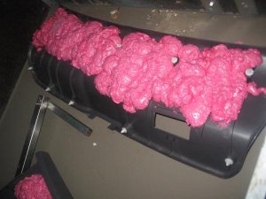

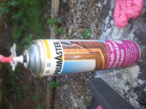

edit: hab mir noch dämmschaum bestellt, um die verkleidung mit zu dämmen =)

klar mach ich es gescheit, für larifari räum ich nicht alles raus :rolleyes::D meinte nur ich muss zuerst die seiten mache, da das alubutyl nicht reicht den rest mach ich im august vor dem kofferraumausbau, das dauert ja nicht so lange, wie der rest =) hab mir wie gesagt auch noch son schaum bestellt, dass sich dass ja nix mehr rührt ^^

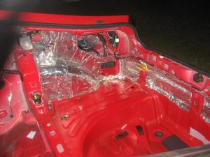

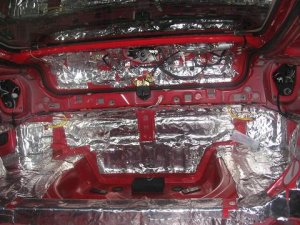

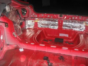

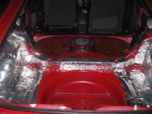

so tag 1 ist überstanden, der erste quadratmeter wurde verarbeitet. ergebnis: finger blutig und verschnitten -.- dieses scheiß alu schneidet wie hölle und meine daumen sind wund -_- und das nach einen m²! :D aber hab vorerst ja noch 2,5m² vor mir :p
mal was positives zu dem zeug: es klebt wie hölle und lässt sich echt in jede ritze kleben, da es sehr flexibel ist und durch das alu doch stabil =) mit einem heißföhn komm ich zwar nicht weit, aber mit den daumen mm für mm alles festdrücken, dann hält es trotzdem 1a!

Für Alubutyl brauchst auch keine Heissluftpistole. Das klebt von allein gut genug!
Nur mit ner Rolle feste andrücken. :D

also was ich bis jetzt verwendet habe ist ein quadratmeter. ist allerdings nicht so viel dabei rausgekommen :D da man so viel kleinschnipseln muss, dass auch ja alles bedeckt ist :P (siehe fotos)
ich denke mit den 3qm wirds nicht reichen. denke die 3qm werden vllt grad so für die türen reichen. kenne mich da aber auch nicht soooo aus ^^ vllt kann sich da mal nochmal jmd melden :P
edit:
so isch habe fertig :D:D:D
ist noch was übrig denke 1qm ca.
war ne morz arbeit aber ich hoffe es lohnt sich xD werde morgen das auto wieder zusammen absteln und dann bericht erstatten, ob es was gebracht hat xDDD
so sieht das ganze jtzt aus:

FERTIG!... mit die nerven -.-
so es ist vollbracht und ich bin echt stinkig -____-´
anlage rein angeschlossen alles wunderbar... angemacht... ging... ich super happy.
gut mal aufdrehen, was das dämmen so gebracht hat.... NIX!!! :mad: nagut nix is übertrieben die seiten schwingen weniger und die heckschürze auch MINIMAL weniger, das nummernschild kleppert immernoch wie vorher trotz 6-facher verschraubung :(:mad: fazit: das auto hört sich trotz allem immernoch wie ne blechbüchse an!!!! :mad::mad::mad:
naja tipp an alle.... spart euch den scheiß -.- habe für das ganze jetzt insegesamt 14 Stunden gebraucht, geschwitzt mir die pfoten verschnitten und überall blaue flecke und jede menge nerven gebraucht für dieses mickrige ergebnis. werde demnächst meinen kofferraum ausbau krigen...hoff ich... dann wird der woofer andersrum ins auto gestellt, dass er gegen die rücksitzbank schallt. mal schauen ob es dann besser wird.
ich glaub, das auto ist undämmbar, habe alles fein verklebt an den wichtigsten stellen sogar 3-fach. alles schön angedrückt so wie sich das gehört.... naja.... hätte ich wohl 14h meines urlaubes im bett, auf der couch oder vor dem pc verbringen können, als mich im auto für so ziemlich nix totzuschwitzen.
