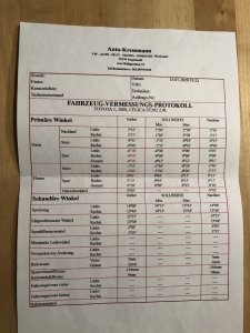

Also, das ist ja mal geil so ein neues Fahrwerk und ne neue Kupplung. Fährt schön zackig, könnte man glatt noch nen Shortshifter dazu Einbauen. Und 3cm tiefer hält man ja optisch auch locker aus;).
Hier ein paar Bilder:
763D8519-ED8B-469B-8F72-99860E0C356C.jpeg 2B237F3E-6605-47DA-8647-79F18297CD5E.jpeg
Und die Exzenter haben die tatsächlich aufbekommen und glaube ich soweit ich das Protokoll der Achsvermessung verstehe auch verstellt.
Preise sind so geblieben wie im Kostenvoranschlag besprochen 324€ mit Achsvermessung für den Einbau des Fahrwerks. Am Montag kommt noch die Eintragung durch den TÜV oder Sonstwie-Prüfer.

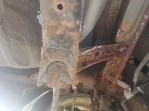

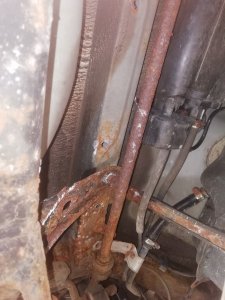

Wie gesagt...einfach bei mir mal anfragen. Ich habe noch ein paar andere Möglichkeiten, auch wenn die Händler sagen, die Teile wären nicht mehr lieferbar.
Wenn der Schuppenrost runter ist, sieht man, das sie oft oben an dieser Stelle hier durchrosten. Kommt überdurchschnittlich häufig vor:

#39
Echt die Werkstatt die den so fahren lassen hat sollte aus meiner Sicht geschlossen werden. Was rost betrifft sieht der Wagen im Gegensatz zu meinem noch gut aus. Mal ein Einblick wies bei mir aussieht, leider kein Bild von den exzenter schrauben... Ich mag herausforderungen... Mal sehen ich weiß es ist viel Arbeit und wird echt richtig schlecht gehen aber ich lerne dabei was und mir macht das Spaß. Nebenbei das mit den verstellbaren domlagern habe ich abgeschrieben das lasse ich lieber da es njr Probleme beim TÜV bringt. IMG_20220413_112110.jpg IMG_20220413_104600.jpg
