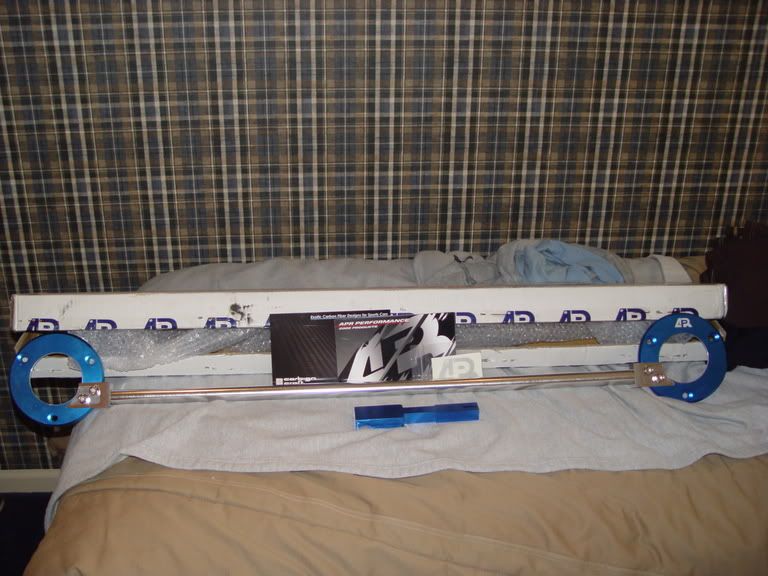

Nicht wirklich Nippy. Die neuen sehen gleich aus wie die alten, bis auf die Tatsache dass die Ausparung in der Mitte der Auflageteller grösser ist. ;)

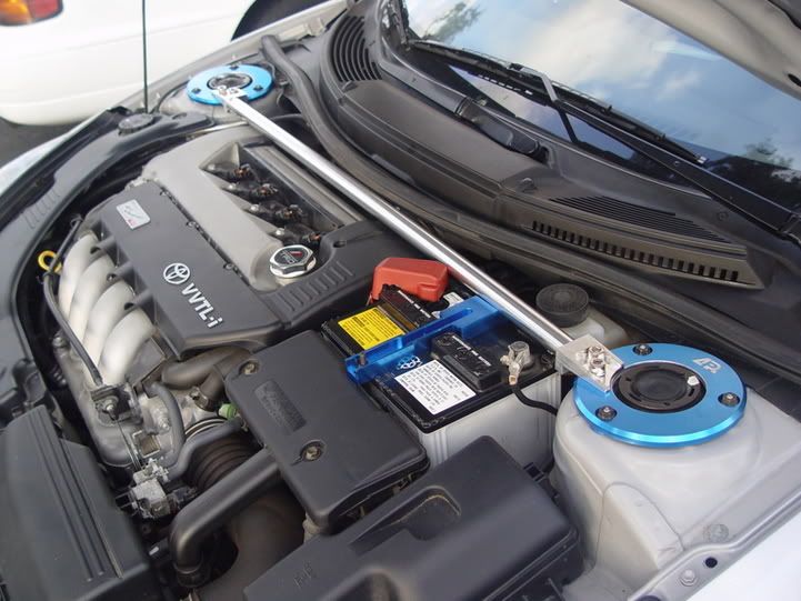

Wie schon gesagt, diese Einbuchtung beim Batteriehalter wo die Strebe aufliegt ist bei mir zu wenig tief.
Also --> Der linke Teller mal provisorisch befestigen mit den 3 Schrauben, Batteriehalter drauf, Strebe drauflegen wie auf dem Bild zu sehen ist und dann feststellen dass der Teller auf der rechten Seite nicht mer aufliegt, heisst es fehlen 1-2cm.
Möglich dass beim Vorbesitzer die Batterie gewechselt wurde und diese nun höher ist...

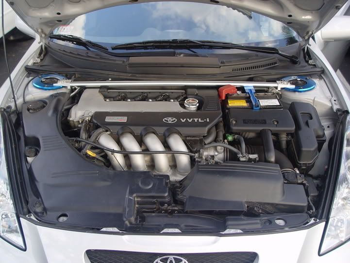

bin ich froh, dass das von nippy gepostete design nicht wirklich das neue für unsere celi ist! find, das sieht ja mal echt sehr sehr bescheiden aus...
