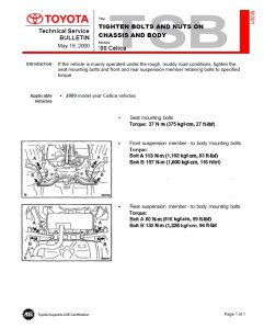

Nabend, wollte gerne meinen Hinterachsträger wieder einbauen wegen Pulverbeschichtung, aber im Werkstatthandbuch stehen gar nicht die Anzugsdrehmomente für die 4 dicken Schrauben. Kennt die jemand?

Die Drehmomente für die Achsträger stehen nicht im WHB. Aber in den Service Schreiben für die Werkstätten von Toyota

Ich hatte noch keine Gelegenheit, das zu testen, und kann es daher nicht bestätigen. Ich habe die Achsteile bei mir ebenfalls pulverbeschichtet – zuvor entlackt, entrostet und feuerverzinkt. Aber die Pulverbeschichtung alleine sollte, wie mir eine Bekannte sagte (von der ich den Ratschlag mit der Beschichtung habe), dafür sorgen, dass man die Schrauben mehrfach nachziehen muss! Eine Schraubensicherung allein reicht nicht aus... Könnte stimmen bei dieser viel weicheren Beschichtung in Kombination mit den ganzen Bewegungen und Vibrationen.
Auch wenn du die Schrauben jetzt mit dem passenden Drehmoment anziehst, macht es denke ich Sinn, alle gelösten Schrauben nach 200 km noch einmal zu prüfen.
