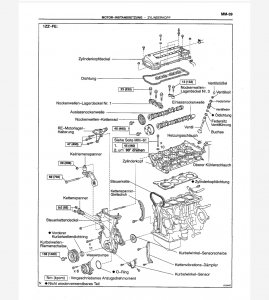

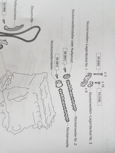

Hey hey ??,
Die Anzugsdrehmomente steht codiert in Form von Punkten und strichen oder auch Kreise auf der Schraube oder Mutter.
Was diese Zeichen bedeuten und wie viel Drehmoment man geben muss, findet man mit dem Werkstatthandbuch raus.
Eine andere Möglichkeit ist es die Schritt für Schritt Anleitung für das jeweilige Bauteil, wie man es rausnimmt und wieder einbaut sich durchzulesen.. letzteres empfiehlt sich auf jeden Fall gerade bei dem 1Zz-Motor und bei sowas wie eine Nockenwelle.
Gruß und viel Erfolg ?
