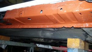

Auch meine Celica hatte einige große Löcher so das ich mir sogar "neue" Schweller von einem Schlachter besorgt habe.
Die Schweller bekamen natürlich auch eine Hohlraumbehandlung und die Ursache wurde beseitigt.
Die Ursache war bei meiner Celi ausschließlich von nicht verschlossene Schlitzen an den Enden/Radläufen !
Neues Schwellerblech mit Brantho Korrux vorgestrichen.
Wenn man die Konturen und Bohrungen beachtet, dann wäre ein Blech selber anfertigen zu mühsam.

Dann kam ja das Thema mit den rostenden Schwellern hier im Forum …..
Den Anhang 6776 betrachten
Den Anhang 6777 betrachten
Den Anhang 6778 betrachten
