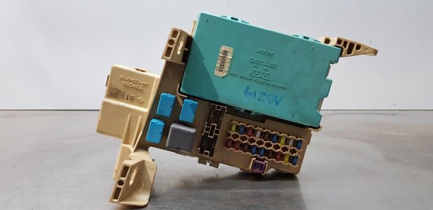

Sollte alles zeitgleich ausgefallen sein, checke auch die Multifuse Sicherungen im Mittelkonsolensicherungskasten. Die beiden 7,5A Multifuses und 5A Multifuses. Das sind die langen Sicherungen. Tausche sie auch mal mit einem anderen Platz.

Sollten die Sicherungen alle in Ordnung sein und auch der Stecker am Body ECU (das ist das Türkisfarbende Steuergerät unter dem Sicherungskasten im Innenraum, das auf den Bildern der Sicherungen zu sehen ist), glaube ich eher, das diese Dinge nicht zeitgleich ausgefallen sind, sondern Einzelprobleme vorliegen. Ein defektes BodyECU ist auch nicht auszuschliessen. Gibt es gebraucht, wenn man nach Sicherungskasten bei ebay sucht. Bei Vorfacelift auch nur ein Vorfacelift kaufen und auf die Teilenummer achten, die auf dem BodyECu drauf steht.
