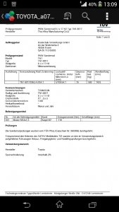

Jetzt hab ich mal ne frage...habe schon in verschiedenen threads gelesen das man für Alufelgen (nicht die originalen) die originalen Radmuttern benutzen kann..in einem anderen Beitrag steht dann wieder das man 19mm muttern braucht. Bin verwirrt...
Ich häng mal vom Gutachten die Daten der Befestigungsmittel ran. Vielleicht kann mir ja einer sagen welche Radmuttern ich jetzt brauche...

Du brauchst normale Kegelbundradmuttern in 12x1,5. Schlüsselweite ist dort für gewöhnlich 19. (Gibt auch andere SW, aber wird für gewöhnlich nicht benötigt)
Hatte hier mal was erwähnt:
http://www.celica-community.de/showthread.php?t=24707&highlight=radmuttern
(Die originalen Toyota Muttern für die OEM Toyota Alus mit U-Scheibe kannst Du nicht benutzen)
