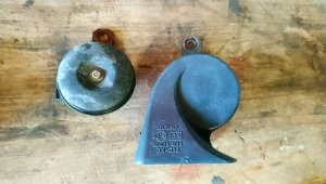

Mit der Hilfe von Ben (CRX_Fan) habe ich herausgefunden, dass eine Reihe von Lexus Modellen (ua. RX400h, ES300 etc. und auch einige Toyota-Modelle) eine lautere und "hochwertigere" Hupe verbaut haben im Vergleich zu der Celica Hupe. Das sieht man auch optisch (links Celica):

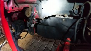

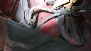

Das Schöne dabei ist natürlich, dass sich diese Hupen (es sind zwei Stück: Einmal Hochton, einmal Tiefton) PLUG AND PLAY austauschen kann, anschrauben, anstecken fertig! Dazu kann man entweder die Frontschürze demontieren (elegante Lösung) oder nur die Radhausverkleidung auf der Fahrerseite demontieren und sich da reinwinden (das habe ich gemacht :D ). Hier die Positionen der beiden originalen Hupen:

Mit der Hilfe von Ben (CRX_Fan) habe ich herausgefunden, dass eine Reihe von Lexus Modellen (ua. RS400h, ES300 etc. und auch einige Toyota-Modelle) eine lautere und "hochwertigere" Hupe verbaut haben im Vergleich zu der Celica Hupe. Das sieht man auch optisch (links Celica):
Den Anhang 9635 betrachten
Den Anhang 9636 betrachten Den Anhang 9637 betrachten

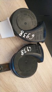

Soooo, also ich habe heute mal ein Video von meinem Lexus SC und dem Celica gemacht.
Die Lexus SC Hupen bestehen aus einer 400Hz und einer 500Hz Hupe. so steht es drauf.
Allerdings wurden die Hupen für den SC auch tatsächlich nur im SC verbaut. Bei den Hupen von Bencelica, den RX400H Hupen war das anders. Diese waren auch im Auris E15 und in diversen Lexus ES Modellen verbaut.
Daher ist es wahrscheinlich als Vergleich etwas schwierig zu bewerten, wie sich die SC und die RX Hupen im direkten Vergleich verhalten. Bei den SC Hupen hört man deutlich den Unterschied zwischen Hi und Lo.

Die Teilenummern der RX Hupen sind:
86510-48050 Hi
86520-48030 Lo
Teilenummern der SC Hupe...da ist es fummelig...da gibt es verschiedene.
EUR...KOREA Spec 86510-24100 Hi
EUR...KOREA Spec 86520-24060 Lo
und
ohne Bemerkung 86510-24080 Hi
ohne Bemerkung 86520-24050 Lo
SC Teile sind halt auch überhaupt nicht zu bekommen.
Vielleicht sucht man mal nach gebrauchten Lexus Hupen bei eBay und schaut, was da für Frequenzen angegeben sind auf den Fotos.
Hier mal, wie es beim SC ausschaut:
500Hz und Kennung MR-FH-04
400Hz und Kennung MR-FL-04
Der Lexus IS hat anscheinend auch eine MR-FH-04 mit 500Hz, wenn man das hier sieht:
https://www.ebay.de/itm/233978655939?hash=item367a36f4c3:g:rBwAAOSw0hBggdYi&amdata=enc:AQAHAAAAoENaXkXVR3pXTP8TT5IJNEFvACYxQcA1eJEm5TeroBNMbMHqpa2B/AAXSrUgQAW2nvBPIyuNILFkiyLSzyXPCCG0/rfGy2c4LVJqP3wa6qKDR/1gjdiie5l1epQLcQDJc8ZIjdyQ86QBL7P3DnSrtAz1GqUpVGPR2U5UYYIGVi9isx9wxTf63bBcIDSIGJxCVlwlIDLMQM5PxcCuz9AOmBA=|tkp:Bk9SR-z9gonVYQ&LH_ItemCondition=3000
Hier auch eine 500HZ Lexus IS
https://www.ebay.de/itm/115323171461?fits=Make:Lexus&hash=item1ad9cbf285:g:FqIAAOSwZaRiR0WB&amdata=enc:AQAHAAAAoHpZZOOHfKbYyz2Y2xWLOvtp0ZieQm7fgKDtuMPpZr3bCqxwTbR6RswS3O/1szIJOFv60bKsXAwUdh5h1TcqB0oKyL2VjQnWldAY64odQzFin7ASnyNqzwsR5n33owf3DQLeisesiAv7NAEoSHDM76113FOuShnkA5dQAFR5qGP0+qZxmfG/3ohmekGzttLPPeLTiXPIjWORtjmxaPbKaCo=|tkp:Bk9SR_C-0InVYQ&LH_ItemCondition=3000
Und hier die passende Tiefton 400Hz vom Lexus IS
https://www.ebay.de/itm/115323172175?fits=Make:Lexus&hash=item1ad9cbf54f:g:fncAAOSwyJNiR0WM&amdata=enc:AQAHAAAAoE3sL98NZfah2LW/b9b73zbVwqXTwQyN/c3p6ySQ+ZHcT0xK90S75FN/+cfy5DDEfubli+fN8DQkD+GTz9TrnqcCjtk4q+zyHJEVC1bMk6kqHYzU6S8aESDbilhEJQnnsg+FiWhranHqZfQ46CQC4SxT932T66xbW2VretTrOREDZt0+Q9ykZlumdOLsV5YeRnMQQktbziBl5IaO8S+RTBk=|tkp:Bk9SR_C-0InVYQ&LH_ItemCondition=3000
Ich finde für 2x 6 Euro kann man nichts falsch machen. In der Kurzbeschreibung steht zwar bei beiden Tiefton, aber man sieht, das einmal 400 und einmal 500Hz drauf stehen. Und die Hupen auch jeweils in die andere Richtung geneigt sind.
Der Händler hat auch noch mehr Hupen auf Lager. Auch vom Lexus GS, die anscheinend identisch sind mit SC, IS, etc...müsst halt mal auf die Freuqnz schauen auf den Bildern.
Soweit ich rausfinden konnte, steht bei den beiden RX Hupen keine Hz Frequenz drauf. Und sie sind von Denso. Die vom IS und SC sind von Maruko.

Habe mir also nun als Ersatz die Hupen vom Lexus IS geholt und diesmal zum Glück auch beide Töne bekommen:
Die beiden Tiefton Hupen vom Lexus RX würde ich in der Community verschenken, dann bräuchten sich zwei von euch nur die Hochton mit der Teilenummer 86510-48050 Hi dazu holen und könnten den Umbau günstig nachbauen. Also meldet euch bei mir, wenn ihr eine haben wollt!
