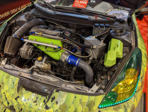

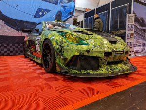

Och, der StVO ist das herzlich wurscht.Ist das nicht Jaschas Celi? Sieht nicht sehr StVO-konform aus![]()
Im Toyota Board soll er sein Unwesen treiben
