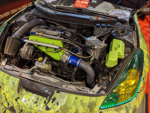

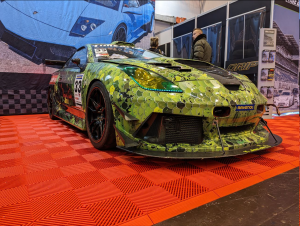

PS Ziel: 200-300PS
Ich will am Ende einfach ein geilen turbo aufgeladen Celica , statt viel Leistung
Es wird alles gewechselt was nötig ist.
Asumag
12. April 2019
400
68
Bonn
#20
Mit 500+ PS hat man ja eh die magische 40% Grenze geknackt, was auf ein Betriebsfestigkeitsgutachten hinauslaufen würde.
Und das allein kostet ja schon tausende von Euros.
Ich will aber auch gar nicht wissen, wie viel zehntausende Euro Jascha schon investiert hat.
Insbesondere mit dem Motorschaden in 2017.
