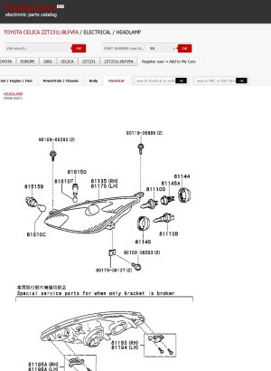

Hat vielleicht jemand die Teilenummer für die Halteklammer für das Abblendlicht. Beim letzten Wechsel war ich zu unachtsam gewesen und hab die Klammer verbogen.
Siehe Video ab min 0:39
Vielen Dank schonmal im Vorraus
Laut Teilekatalog wird es nur zusammen mit dem gesamten Scheinwerfer verkauft.
Miss die Drahtdicke aus und vergleiche die Festigkeit mit Drähten, die es als Meterware gibt. Dann entsprechend biegen und abschneiden. Alternativ kannst du den Draht aus einem Schrottscheinwerfer ausbauen.
(Zur Not bei Toyota nachfragen, ob es noch einen weiteren internen Teilekatalog für Werkstätten gibt, über den man solche Kleinteile eventuell einzeln bekommen kann)
