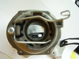

An die "Plastikplatte" die von einem Drahtbügel gehalten wird, kommt man in der Regel erst ran, wenn der Gummistopfen schon ab ist.
Abmachen sollte eigentlich ganz leicht funktionieren. Den Bügel muss man aushaken.

Okay, bei mir hatte ich nämlich nie diesen Gummistopfen, leider muss ich zuerst den stecker lösen bevor ich die platte runter bekomme, denke ich muss dazu die scheinwerfer ausbauen

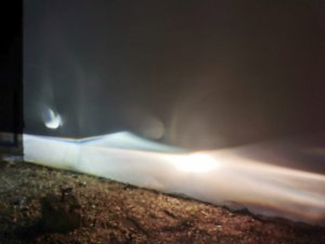

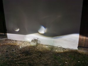

Der Wittmann hat Xenon-Scheinwerfer. Da passen die H7 Nachrüstsets natürlich nicht.
Unten mal Bilder von einem Celica H7 Halogen-Scheinwerfer, den ein User auf Osram Nightbreaker LED umgebaut hat.
Probleme: das, was man in den T23 Halogen Scheinwerfern auch mit den illegalen Nachrüst Xenon Kits hat: die grossen Streu-Lichtpunkte ausserhalb des Lichtkegels.
Und bei LED zusätzlich zu den Lichtpunkten noch das Problem, da die LEDs nicht 360 Grad wie eine Halogen Glühwendel leuchten, sieht man die unbestückten Stege der LED als dunkle Bereiche auf der Strasse.
Sieht nicht schön aus und ist auch sehr ungleichmäßig verteilt. Der Scheinwerfer ist für sowas einfach nicht ausgelegt.
Wir verbauen in der Werkstatt öfters mal die OSRAM Nightbreaker LED Sets an den dafür zugelassenen Fahrzeugen. Nur selten erreicht man wirklich eine bessere Ausleuchtungsqualität. Meist sieht das Bild auf der Strasse sehr durcheinander aus, hell dunkel hell dunkel.
Eine sehr gute Halogen Lampe wie die Nightbreaker Laser erreicht teilweise bessere und vor allem homogenere Ergebnisse.
Die Scheinwerfer sind eben für die Anforderungen an Halogen Lichtquellen optimiert und konstruiert, um die beste Lichtausbeute mit diesem Leuchtmittel zu erreichen. Um es noch weiter zu steigern, kann man bei einigen Autos auch noch die Linsen von innen reinigen, die Scheinwerfer perfekt einstellen und in den Steuergeräten die Lampen Longlife Funktion auscodieren (die Lampen bekommen dann die maximale Spannung und nicht nur eine lampenschonende geringere Spannung, die die Lampen etwas eindimmt).

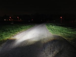

Es gibt mittlerweile auch LED Nachrüstsets für Xenon Fassungen D2 aus feinstem Chinesium. Ist aber nicht mehr Plug&Play, da logischerweise das 25.000 Volt Zündgerät noch zwischen hängt, bei den meisten D2-LED Sets raus muss und die LED direkt verkabelt wird. Ausleuchtung ist auch schlechter, da, wie erwähnt, der Scheinwerfer nicht dafür konstruiert wurde. Man muss bei den Adapter Sets, bei denen das Vorschaltgerät drin bleibt, auch aufpassen, das man eine 85V Variante bekommt.
Ich habe diese Xenon Brenner hier in all meinen Xenon Fahrzeugen verbaut. Osram CoolBlueBoost 7000K (keine Zulassung, da in D keine 7000K Temp zulässig sind). Celica T23 benötigt D2S Brenner.

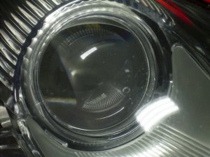

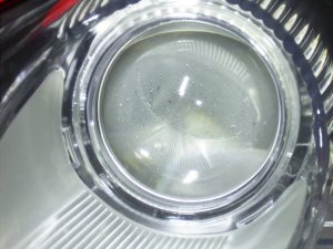

Ich weiss nicht, was ihr so mit euren Scheinwerfern treibt, aber so schlecht sind die Halogen Scheinwerfer des Celica nun nicht. Man muss nur, gerade im Alter der Scheinwerfer, ein paar Dinge beachten, mit denen man auch wieder die maximale Leistung herausholen kann. Als erstes die Linse, die im Alter von hinten gerne beschlägt und das man von aussen gar nicht sieht. Erst wenn man sie mal von hinten gereinigt hat, sieht man, wie matt sie war...das frisst natürlich Licht. Ich habe davon mal Bilder gezeigt, vorher nacher und wie man das gereinigt bekommt. Dann natürlich die Vergilbungen der Abdeckscheibe, die man wegsschleifen und auspolieren (lassen) sollte und die ebenfalls Licht fressen. Dann Spannungsrisse in der Abdeckscheibe (tausende Mikrorisse). Kann man mittlerweile auch instandsetzen lassen. Reflektrobeschichtung, die mit der Zeit wegbrennt...habe ich auch schomal gezeigt, wie man diese bei der Reflektorklinik.de neu verspiegeln lassen kann. Dann kann man auch noch eine eigene, stabile Stromversorgung ohne Zwischenstationen ohne Verluste auf die Lampen schalten, um maximale Helligkeit ohne Spannungsschwankungen direkt von der Batterie zu erreichen. Und natürlich die Scheinwerfer auf einem nivellierten Lichteinstellplatz einstellen lassen. In Verbindung mit einer sehr guten Lampe (nach Einbau der Lampe einstellen lassen!), bspw. eine Osram Nightbreaker Laser.
