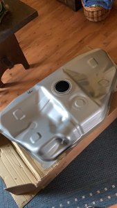

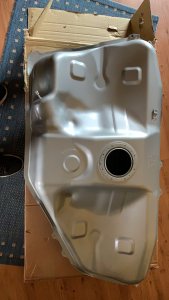

Falls Jemand hier auch Probleme mit Rost am Tank hat:
Hatte mir die Tage einen neuen Tank von der Marke Klokkerholm made in Taiwan über eBay gekauft für 314€ inklusive Versand , da der originale Tank von Toyota 760€ Neu kostet mit Rabatt.
War ein bisschen Neugierig ob der was Taugt , werde ihn die Tage einbauen aber sonst ist er ganz gut verarbeitet, klar nacharbeiten sind nötig wie innenversiegelung und lackieren + unterbodenschutz aber zu dem Originalen ist da kein großer Unterschied außer der Preis

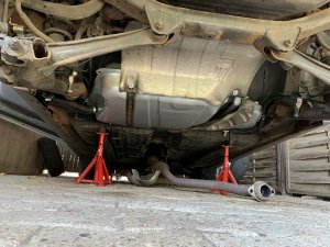

Soweit sieht er auch passgenau aus

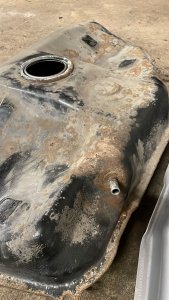

Servus,
Weist du noch wie du das mit dem Entlüftungsstutzen gelöst hast? Der ist ja deutlich kleiner als der originale und verschlossen beim Klokkerholm.

Servus,
Viele Grüße,
Joscha
Ich könnte den Verschluss öffnen und hab den schlauch soweit ich noch weiß mit einer Schelle ziemlich eng gezogen, zur not einfach schlauchadapter besorgen oder eine nummer kleiner wählen und es am einfüllstutzen irgendwie umbauen. Genau kann ich mich aber nicht mehr dran erinnern, dafür steht meine karre mittlerweile zu lange in der garage
