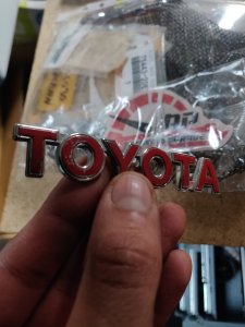

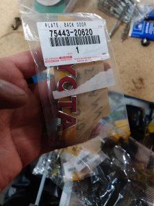

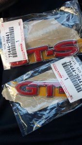

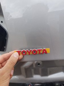

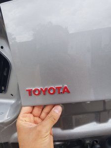

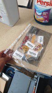

..in den Werkstattunterlagen habe ich dazu leider nichts gefunden, aber was auf jeden Fall gut funktioniert, ist, die Embleme vorsichtig mit Zahnseide herauszuschneiden. Anschließend kann man die Klebereste mit Terpanol einsprühen, etwa drei Minuten einwirken lassen und dann mit einem Tuch entfernen, gegebenenfalls wiederholen.

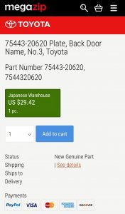

Neue Embleme kannst du entweder beim Toyota-Händler oder online bestellen und dann neu anbringen. Nach 20 Jahren sind die alten Embleme durch Waschanlagen, Hochdruckreiniger und so weiter in der Regel ohnehin durch.
Zumindest 2022 waren sie noch erhältlich.
Zubeachten dabei: Wenn du einen 1ZZ-Motor auswählst, erhältst du die Teilenummer für Silber bei 2ZZ Rot.

Ja, wenn da nur Polierreste, Grünspan oder einfach nur Dreck dazwischen ist, dann so, wie CRX Fan geschrieben hat: Pinsel und Zahnbürste in Seifenwasser (Geschirrspülmittel, Waschmittel oder Werkstattreiniger, wenn es ganz dreckig ist) eintauchen und dann vorsichtig ausbürsten.
Das sollte reichen.
(Ich vermute, dass die roten Embleme von Toyota auch gefährdeter sind, was Abnutzung angeht, als die silbernen. Die Farbe ist, so wie es aussieht, einfach auf das Verchromte aufgetragen und nutzt mit der Zeit ab. Für die mit 2ZZ–Motor oder Fans von roten Emblemen habe ich noch mal die Teilenummer in den Bildern eingefügt.)

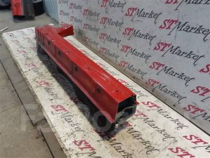

Gibt keine Formbleche im Zubehör (und neu bei Toyota alle entfallen). Entweder aus einem gut erhaltenen Schlachtfahrzeug rauschneiden lassen oder selber bauen. Und drauf achten, ob innen die restliche Schwellerinnenstruktur schon angegriffen ist, sonst bringts nichts, einfach aussen ein Blech dran zu schweissen, während es drin weiter rostet oder schon angegriffen ist.
Und auf jeden Fall mindestens auch mal hinten die Becherhalter rausnehmen
und in die Schweller leuchten, ob da optisch auch schon was zu sehen ist.
Idealerweise die einzelnen Räume endoskopieren.
Beim Radkauf kann man Bleche vom T20 nehmen und anpassen.
