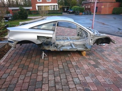

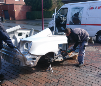

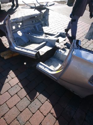

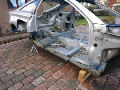

Hi, ich hätte da noch eine Karosse, bei der die Schweller 1 a sind... muss man aber noch rausschneiden...
Hey, das hört sich wirklich gut an. Hast du mal Bilder davon und was möchtest du dafür haben?
100€ sind okay. Würde wahrscheinlich dann den kompletten Schweller rausschneiden wollen auf beiden Seiten. Je nachdem wie die halt aussehen. Hast du was zum rausschneiden da, oder muss ich Werkzeug mitbringen?
Denkt dran, das ihr da mit einer normalen Flex mit Standardscheibe nicht wirklich weiterkommt. Das muss eine richtig ordentlich grosse Scheibe sein (180, 200 oder noch grösser) oder ein elektrischer Fuchsschwanz mit ordentlich langem Blatt. Je nachdem, wie tief geschnitten werden muss. Bei den aktuellen Zuständen der Celicas, wo auch die Schwellerinnenstruktur oftmals mit durchgerostet ist, muss man ihn am besten komplett raustrennen und nicht nur das Aussenblech. Stückeln mit kleiner Flex ist recht aufwendig.
