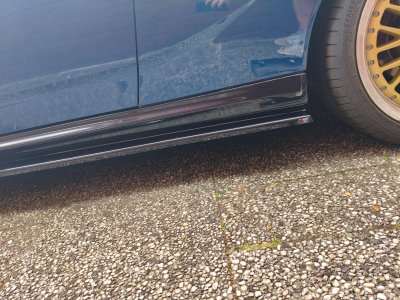

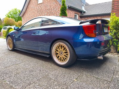

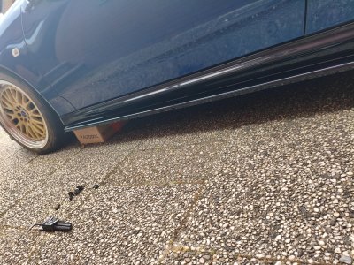

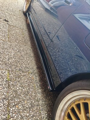

Von Toyota gab es mal diese Dynamic Ersatz-Seitenschwellen, die vor allem mit den Maxton Bodykit-Teilen passen.
Wir können uns aber gerade tatsächlich nicht entscheiden, denn der "wow" Effekt ist irgendwie ausgeblieben.
Es sieht auf jeden Fall etwas stimmiger/originaler aus, mit der alten Seitenverkleidung sah es aber irgendwie aggressiver aus.
Evtl in Blau lackieren?
Gut möglich, dass der Wagen von der Seite optisch tiefer wirkt als vorne ....
Was gefällt euch besser?
Mit Dynamic Seitenschweller

Ich finde die Maxtom Design Anbauteilen stimmig. Aber vielleicht liegt das ja immer im Auge des Betrachters. Was ich jedoch unbedingt fragen muss. Was sind den das für wunderschöne Felgen und wo kann ich die bekommen.
Das sind Japan-Racing Felgen. Damals noch mehr oder weniger eintragbar, heute afaik nicht mehr.
Haben uns jetzt für die OEM Dynamic Seitenschweller mit Maxton Blades entschieden. Sieht einerseits doch etwas stimmiger aus, andererseits waren sie wie der Rest auch schon in Uni Schwarz lackiert.
Die original Seitenabdeckungen sind ja noch so gräulichIMG_20260717_173146.jpgIMG_20260717_173158.jpgIMG_20260717_173135.jpg
