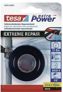

Also ich habe mit diesem Zeug schon paar Schläuche kurzfristig notrepariert. Es hält Hitze und Druck aus. Vielleicht ne Möglichkeit.

Danke für den Tipp Helix.
