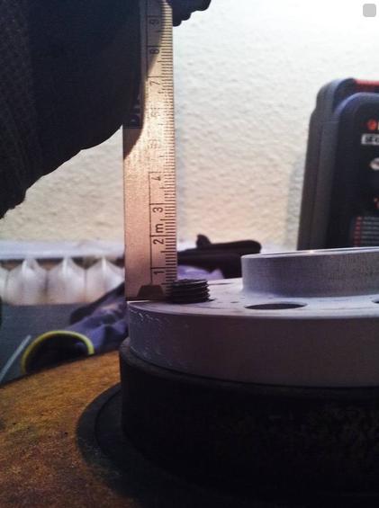

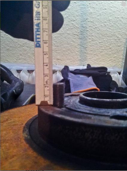

Also ich habe zufällig nen Foto, wo der Überstand ab Bremsscheibe zu sehen ist...da sinds 22mm! :D
Und das Bild hier nehme ich immer, wenn manche meinen, das man bei 15mm Spurplatten keine längeren RAdbolzen braucht...ich will mal sehen, wer an dem Stummel eine Felge sicher befestigt :D (6,4 Windungen vorgeschrieben)

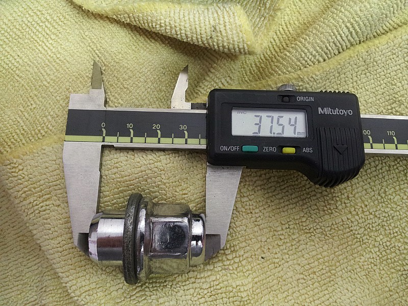

Dann sollte es ja passen.
Können wir vielleicht mal für die Nachwelt festhalten.
Radmuttern für die 16 Zoll Originalfelgen:
- M12 x 1,5
- Schlüsselweite 21
- Länge 37,5 mm
- Flachbund
- Teilenummer 90942-01033
Das sollte jetzt über die SuFu zu finden sein. Falls da etwas falsch daran ist, bitte melden und ich ändere es.
