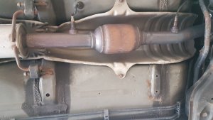

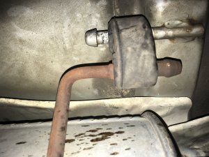

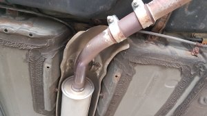

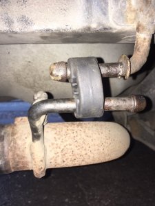

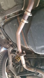

Also, ich hab seit 3 Jahren nen Bandel drunter, wurde mir nach nem Motorschaden im selben Jahr von der Werkstatt verbaut. Nun, wo ich mich mehr und mehr selbst um Baustellen am Auto kümmere entdeckte ich, dass mit dem ganzen Abgassystem her was nicht passt. es sitzt einfach alles nicht richtig und ich verstehe nicht, warum, und was die Werkstatt damals gemacht hat.
Es geht um den Bandel mit der Nummer FB91071H (bzw.?) BM91071H (bzw.?) FK91071B bzw. Bandel-Nr. 11009145, alle Bezeichnungen stehen auf den mitgelieferten Zetteln. Approved to fit Celica 1.8 VVTi 140bhp 10/99-9/09.
Ich weiß nicht mehr, wie er damals geliefert wurde, auf den aktuellen Internetbildern sehe ich: vorne Flansch, hinten Flansch. Plug n Play like. But i don't know.

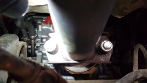

Nun ist es aber so, dass der Kat "an der richtigen Stelle" zu sitzen scheint, der MSD aber ein paar Zentimeter zu weit vorne, so dass er an den Hitzeschild komm. Die Werkstatt hat nun offenbar einfach n bisschen das Hitzeschild zu biegen versucht und es dabei... durchlöchert. Wenn ich mir die Auspuffgummis am MSD anschauen, ich hab keine Ahnung, aber da bestätigt sich: sitzt zu weit vorne.
Vor dem Flansch zum ESD wurde nun mit nem Rohrverbinder gearbeitet und n paar Zentimeter nach hinten wieder hinzugewonnen. Trotzdem sitzt auch der ESD zu weit vorne, Endrohr endet noch vor der Stoßstange und eben auch die Auspuffgummis zeigen: alles zu weit vorne.
simple Frage: Ist das normal? Habe ich den falschen Kat gekauft? Ich müsste im Grunde nun ZWISCHEN KAT UND MSD durchschneiden und mit Rohrverbinder mal so etwa 5cm nach hinten kommen, damit alles am richtigen Platz sitzt.
Fotos: Auspuffgummis am MSD und am ESD ganz hinten, Video komplettes System:
https://share.getcloudapp.com/xQuDxwkw
Bei den angehängten Fotos nicht erschrecken, sind Ölspritze vom undichten Kettenspanner, sieht unschön aus ;-)

Diese Kats sind nunmal leider ein Kompromiss. Und die Qualitätssicherung ist da halt etwas flexibel, sodass es da schonmal zu Abweichungen innerhalb des Zulieferers kommt.Da gehört es zum Standard, das solche Teile nicht immer wie die originalen passen. Mal besser, Monate später wieder schlechter. Dafür sind sie aber auch 1500 EUR günstiger.
Man kennt auch nicht immer die Gegebenheiten am Fahrzeug...oft wurde schonmal dran rumgearbeitet, mal nen anderer ESD verbaut, mal hier an der Aufhängung gekloppt, mal sitzt der Motor nicht 100% so, wie er sollte, wenn da schonmal dran gearbeitet wurde, mal hier ne Schelle gesetzt, mal ne kurze, mal ne langem mal wurde was drangeschweisst, mal ne andere Dichtung genommen...Die Gegebeneheiten sind halt immer anders und nicht immer optimal. Und dann muss man als Mechaniker halt sehen, was man draus macht.
Insofern kannst Du sowieso nur selbst beurteilen, wo das Problem liegt. Du bist ja vor Ort und liegst drunter. Dann kannst Du ja erkennen, wo es hakt und ob es eher an der Aufhängung liegt, oder am Teil, das vielleicht nicht ganz so passt (eben weil es ein extrem günstiges 250 EUR Teil ist) oder auch an anderen Gegebenheiten, die Einfluss darauf nehmen. Also, wenn Du jetzt öfters selbst mal bei Dir am Auto etwas machen und Probleme lösen willst, hier mal aus meiner Lehre: Genau anschauen: Wie sieht die Gesamtsituation aus? Ermitteln: Wo hakt es und wo liegt das Problem? Feststellen: Was verursacht das Problem und warum? Reflektieren: Was kann man dagegen tun und welche Auswirkung hat dieser oder jener handwerklicher Einfluss auf das Problem?
Also ran...

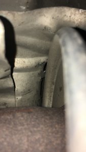

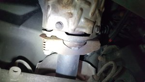

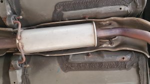

Ich muss korrigieren, nachdem ich gestern nochmal drunter lag: Die Geräusche kommen NICHT von der Engstelle zwischen vorderer Kante MSD und dem Hitzeschild (und auch nicht von einem anderen Hitzeschild), sondern mit großer Sicherheit AUS dem Kat. Das würde sich decken mit dem, was oben von Matzl geschrieben wurde "rasselt seit Anfang an". Wobei es bei mir kein Rasseln, sondern ein Schnorcheln, Schnurren beim Anfahren ist im Bereich von etwa 1000 Umdrehungen. Wenn ich zurückdenke: ja, auch ich hatte von Anfang an Geräusche.
Also: Passform und Geräuschverhalten: in meinem Fall mit dem von Bandel gelieferten und meiner damaligen freien Werkstatt verbauten Kat voll ins Klo gegriffen (wobei die Werkstatt mir auch sonst einiges am Auto/Motor verhunzt hat, aber das ist ne andere Horror-Geschichte, gell Ben?)
Vielleicht erkennt ja einer das Geräusch?!
https://cl.ly/1e254e03ffb7
Angehängtes Foto, habe ich oben vergessen. Ist aber wie gesagt nicht für die Geräusche verantwortlich

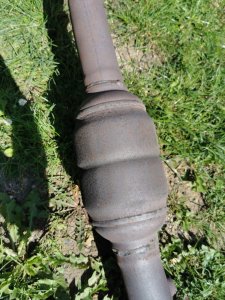

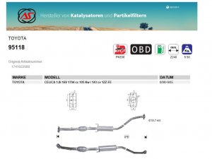

Ich habe jetzt zweimal an Celicas jeweils einen gebrauchten Kat von AS Katalysatoren verbaut. Die haben soweit sehr ordentlich gepasst und auch trotz des Alters noch keinen 420er geworfen.
Habe da auch Bilder von, kann ich heute Abend mal hochladen.
Neu habe ich sie noch nicht verbaut.
Ist der 95118 von AS.
https://www.mister-auto.de/katalysator/as/95118/
https://www.google.com/url?sa=t&rct=j&q=&esrc=s&source=web&cd=&cad=rja&uact=8&ved=2ahUKEwi0xcrs2qrxAhXG_rsIHYwvDPgQFjAFegQIDRAE&url=http://www.as-sl.com/de/katalysatoren-toyota/celica/1-8i-16v-1794-cc-105-kw-143-cv-1zz-fe-8-99-9-05/95118/pdf/&usg=AOvVaw0ArzxntobN4Gj5vOC-o0a4
Eventuell eine Alternative zum preislich ähnlichen Bandel Kat.
Nach wie vor empfehle ich aber auch weiterhin originale gut erhaltene Kats. hat man einfach länger was von.
Danke Ben!
Mir wäre ein gebrauchter Original Kat auch am liebsten, aber seit 3 Jahren find ich keinen :/
Was meinst du mit "gebrauchten" Kat von AS Katalysatoren? Verkaufen die gebrauchte Kats oder hast du den nur gebraucht irgendwo aufgetrieben?
Ich hatte zweimal einen gebrauchten vom Schlachter für Kundenfahrzeuge geholt. Diese Schlachtfahrzeuge hatten halt mal im Laufe des Fahrzeuglebens neue Kats von AS bekommen - wollte eigentlich auch originale haben, aber der Schlachter hatte nur die von AS da - wie die Probelmatik bei Dir mit der Suche nach OE Teilen...naja habe ich halt die AS genommen, haben normal gepasst und auf meiner Diagnosefahrt war das Sondendiagramm unauffällig, Konvertierung von den Kats hauten also hin. Auch nach einigen Wochen hat das ECU keinen P0420 geworfen. Insofern haben die Kunden da Glück gehabt.

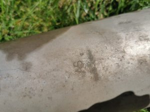

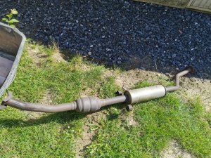

Hier z.B. jetzt zwei Mal der AS Kat:
Vom User Mattn

Hey Leute!
Wollte nur Rückmeldung geben bezüglich dem Kat von Rema Parts (www.autoteile-katalysator.de).
Die Lieferzeit war Top. ca. 4 Werktage und das, obwohl der Kat laut Auskunft des Mitarbeiters aus Spanien (Produktionsland?) versendet wird.
Der Kat kommt in 2 Teilen (damit es kein Sperrgut wird) und die Verbindungsmuffe liegt bei.
Sonst war NICHTS dabei. Obwohl angeblich zumindest Dichtungen dabei sein hätten sollen.
Dichtungen hatte ich zum Glück noch auf Lager und die Original-Schrauben/Federn konnte ich weiter verwenden
Heute hatte ich Pickerltermin und meine Abgaswerte haben super gepasst :) Passgenauigkeit war laut Mechaniker top!
Ich bin also schon der zweite, der den Kat empfehlen kann. Wie lange er hält, kann man natürlich nicht wissen.
Optisch sieht er übrigens wie der oben von AS aus (siehe Ben's Bilder oben). Möglich, dass es eh die selben sind.
