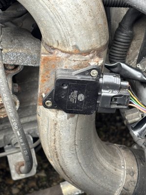

Erstmal ein Glückwunsch zu deiner Celica. Zu deinen Problemmen kann ich leider wenig was sagen, aber wenn die Vollbremsung im prinzip heißt, dass er plötzlich nicht mehr zieht, dann könnte der Lüftmassensesser verdreckt sein. Aber wenn der Mechanisch runterbremst, dann bin ich raus.

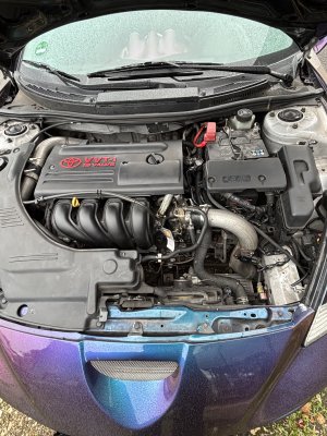

Hast du mal ein Bild von deiner Celica?
Ist wohl eine Celica S oder? Zu fettes Gemisch ist m. E. nicht die (alleinige) Ursache. Fettes Gemisch braucht es bei der Leistung ja auch grundsätzlich.
Denke mal das Zusatzsteuergerät oder vll. auch nur dessen Verkabelung macht den Ärger. Du musst aber schon eine viel detailliertere Problembeschreibung liefern, für die es zuerst eine anständige Disgnose braucht!

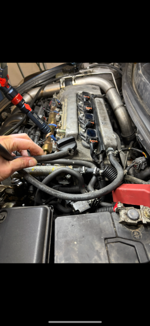

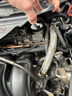

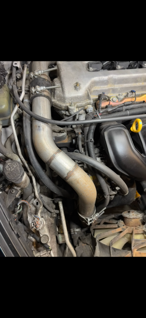

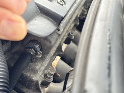

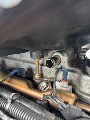

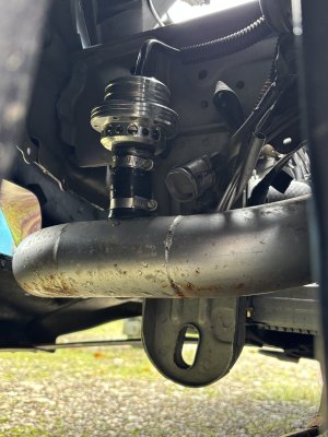

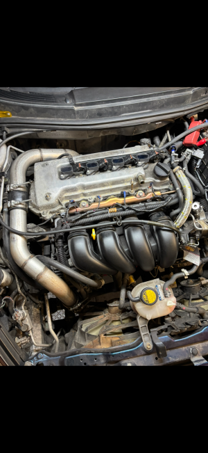

Kurbelwellenentlüftung ist nicht angeschlossen steht so offen , dieses schlauch ist auch offen im Freien
Und es ist ein T23S modell also kein TS

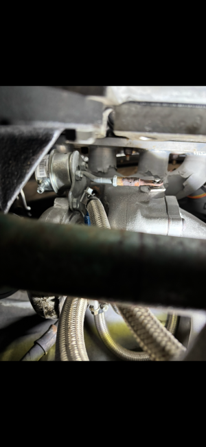

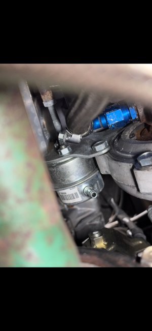

Bei meinem Turbo ist das Westgate unterdruck schlauch auch nicht angeschlossen , liegt es daran dass ich dieses Blow Off system habe ??.
Danke euch Schonmal Vielmals
Den Anhang 14721 betrachten

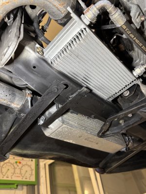

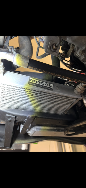

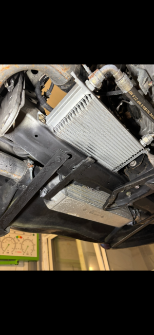

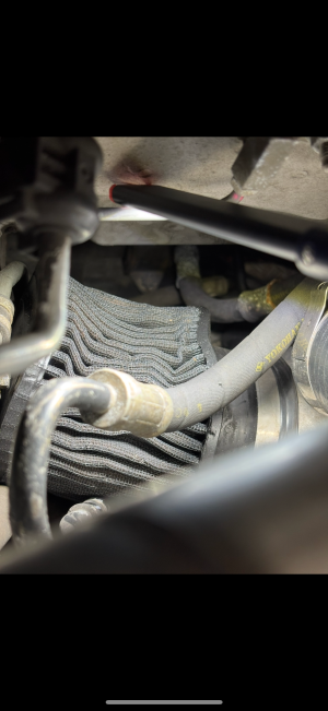

.. wurde der Ladeluftkühler ohne Luftführung liegend eingebaut?! (
Ich glaube das ist so nicht besonders effizient)

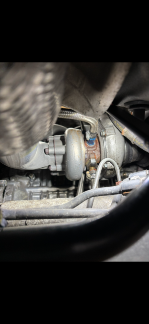

Ich würde anfangen den Ladedruck zu messen. Gehen wir mal davon aus, dass nach dem Umbau alles funktioniert hat und jetzt nur irgendwie der Ladedruck zu niedrig ist. Das Steuergerät sprüht soviel Kraftstoff ein wie eigentlich für 260 PS erforderlich, aber die Luftmenge ist aus irgendeinem Grund zu gering. Daher auch der Leistungsverlust und Gemisch zu Fett..

Ich hebe das Auto heute mal in der Bühne hoch und mache genauere Bilder .

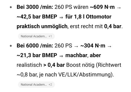

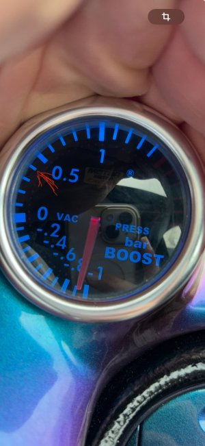

Ich kriege bei maximal druck im 2 Ganz bei 6500 umdrehungen maxximal 0.4 bar boost bei meiner anzeige.
Mein Vater ist KFz ler ich bin Elektriker aber 0.4 sind doch zu wenig oder nicht

Ganz ehrlich: Ich würde den Pfusch abstoßen. Wie da TÜV drauf gekommen ist, ist mir fraglich, das geht mit offenen Blowoff z. B. nicht. Das ist mal das Formale, technisch schaut der Umbau zudem einfach verpfuscht aus.
Allein bei den offenen Entlüftung von Kurbelgehäuse-/Ventildeckel (was Probleme verursacht und btw. auch nicht TÜV konform ist) geht mir die Hutschnur hoch. Wenn man alleine aus den paar oberflächlichen Bildern schon solche Mängel erkennen kann, geht das vermutlich munter weiter wenn man genauer hin schaut, was dringend erforderlich ist.
..Ha ha, es wäre interessant, sich das Gutachten mal anzuschauen. (Vielleicht wurde aber auch hinterher gepfuscht. Jedenfalls ist es gut, dass die Bauteile bisher die Mehrleistung überlebt haben. Mit der Fachkenntnis des Vaters sollte es möglich sein, die Schläuche wieder richtig anzubringen und auch den Ladeluftkühler sinnvoll zu montieren)
Also die Offene Blow Off Ventil ist seit 2009 im Schein Eingetragen , es ist alles eingetragen . Wie gesagt dass Auto habe ich neu Gekauft . Ich habe die Leitung auser die unterdruckschläuche mit rauch durchgedrückt es hat kein Leck , nur am Blowoffventil hat es nach bestimmten druck leicht rausgedrückt .
.. dann würde ich als nächstes den Öffnungsdruck von diesem Blowoffventil prüfen, wenn der bei über 0,4 bar liegt ist als nächstes der Turbo selber zu prüfen, warum er nicht mehr Druck aufbaut (Schaufeln defekt, Freigängigkeit eingeschränkt, Turbolader Steuerung für Druck (Unterdruck/Elektrisch) etc. sofern die Einstellungen im AEM-Steuergerät nicht ausversehen, durch irgendeine Bedienung geändert wurde auf ein Kennfeld mit weniger Leistung)
