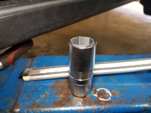

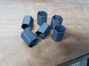

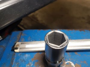

Moin,
es gibt Neuigkeiten von den Schoneinsätzen für die Stecknüsse der Lugnuts.
Feinys hat jetzt eine Neuentwicklung rausgebracht. Anderes Material, das nun langlebiger sein soll.
Irgendwas Carbonfaser verstärktes.
Ich habe damit jetzt schon gearbeitet und nach einem Befestigungs- und Lösezyklus waren bislang keine
Verschleisserscheinungen am Schoneinsatz zu erkennen.
https://www.feinys.com/legalone-nut...efestigungswerkzeuge-standard-und-small?c=189

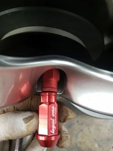

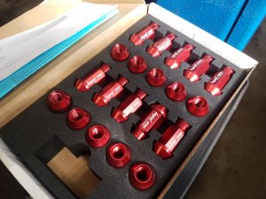

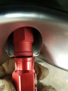

Ein User von uns hat auch schon einen Satz der aktuellen Legalone Lugnuts bestellt und sie mal mitgebracht. Diese sind jetzt, im Vergleich zu meinen, die ich ja vor einigen Jahren gekauft hatte, etwas glänzender. Siehe Vergleichsbilder. Meine waren noch matter. Das ultramattere Finish meiner älteren Nuts gefällt mir persönlich auch besser als die neueren seidenmatten. Eventuell kann man es auch entsprechend im Shop bestellen, da habe ich nicht nachgeschaut.

Danke für den Hinweis mit dem neuen Einsatz. Werd ich bei Gelegenheit ordern. Die ersten waren nix.
Dennis hat am Reisbrennen einen Satz Nuts gekauft, ich im April/Mai, mir is nix am Finish aufgefallen
