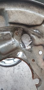

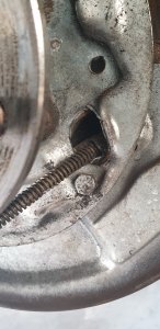

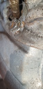

als ich danach meine handbremse neu einstellen wollte musste ich erschrocken verstellen das an dem fahrzeug gepfuscht wurde:eek: als vor dem verkauf an mich die bremsen komplet erneuert wurden war man wohl zu geitzig um richtige bremsschilde zu nehmen und hat wohl irgendeine nachmache benutzt... lange rede kurzer sinn: die haben anscheinend nicht gepasst und die öffnung wo das handbremsseil eingeführt wird wirde mit einer flex angepasst:mad: resultat: befestigungspunkt vom handbremsseil ist lose und beweglich, man kann die handbremse nichteinstellen da der punkt nachgiebt und das handbremsseil wird über die geflexten kanten gezogen....

wir reden schon beide vom gleichen. was ich meine ist das die schraube nicht abgerissen ist, sondern das die schilde inklusive allem so wie sie geliefert wurden nicht gepasst haben und man direkt beim einbauen schon rumgebastelt hat. werde wenn sie ausgebaut sind bilder machen da mans im eingebautem zustand kaum sieht

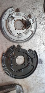

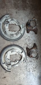

so, habe mittlerweile die bremsschilder und die stossdämpfer der heckklappe ausgetauscht. im anhang jetzt noch bilder von den bremsschildern welche die garage die mir das auto verkauft hat so eingebaut hat und mir als neu und orginal verkauft hat. heckklappendämpfer waren orginale toyota verbaut. man sah da auch das sicherungsmittel dran aber die schrauben gingen ohne problem ohne wärme und nichts runter:confused:

oha...da wurde aber mal übelste Sorte dran gebastelt. Normalerweise sehen die so aus, und die Trägerplatte ist auch nicht auf normalen Wegen vom Blech trennbar:
