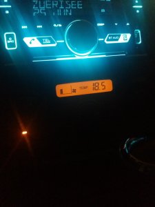

Hi Forumgemeinde. Bei meiner Facelift TS ist seit längerem das Klima Bedienteil nicht mehr in grün ausgeleuchtet. Es leuchtet nur noch die aktuelle Betriebswahl in orange. CRX und der Thread hier haben mir wie immer sehr geholfen. Ich vermute, dass sich 2 Lämpchen verabschiedet haben. Hat jemand noch ein Paar Lämpchen mit Sockel herumliegen? Ich bezahle im voraus mit paypal inkl. Porto. Auf Ebay finde ich die Dinger nicht. Alles mögliche an Lämpchen wird dort angeboten nur nicht die, welche ich benötige. Besten Dank. LG
Pic
Ich kann Dir ein paar Mikroglühlampen zuschicken. Gib mir Deine Adresse via PN oder WhatsApp. Will ich auch nix für haben...die paar cents.
In die Fassung kannst Du sie selber stecken. Das bekommt jeder hin, der schonmal einen Faden in eine Nähnadel eingefriemelt hat. Ist das gleiche Prinzip.
Warum eigentlich grün? Du hast doch eine Facelift! Die sollte überall in amber leuchten. Ausser da ist mal ein PreFace Bedienteil reingekommen oder es hat wer die grünen Kappen der PreFace draufgesteckt.
Vielen Dank Ben. Also gehen normale Mikroglühlampen....ich bin am kommenden Mittwoch in der Toyota Garage ( Oelwechsel u Kontrolle) da frage ich den Toyo Mech....die sollten so was eigentlich auf Lager haben und können oder?Das Auto ist im Orginalzustand und nicht verbastelt....ich fahre selten mit dem Auto und das mit den Lämpchen fiel mir mal neulich auf. Ich will einfach die originale beibehalten. Höchstwahrscheinlich ist alles Amber, da es sich um eine Facelift 2003 handelt....obwohl Xenon hat Sie nicht. Falls alles Amber ist, müssen die Lämpchen mit Farbe behandelt werden oder gibts da mittlerweile LED etc.Danke nochmals für deinen super Support
