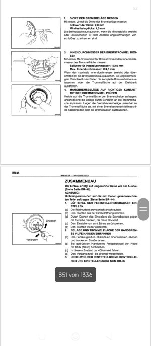

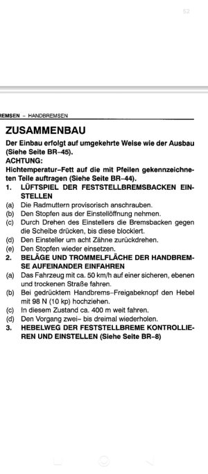

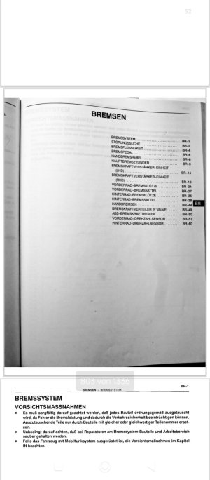

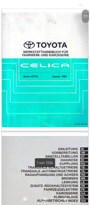

Prüfen, ob das Seil sauber löst, und das Zahnrad kurz vor dem Schleifpunkt einstellen... Sekunde, ich such mal..
(Für sowas ist das Werkstatt Handbuch genial)
Hab's gefunden...sowas würde ich dir auch immer empfehlen, wenn man dran kommt, von einem Auto durchzulesen.
(Und halt original Teile kaufen, was wir verballert haben)
Grüße
