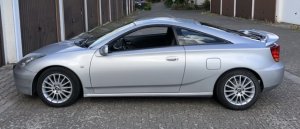

Also ich bin sehr zufrieden mit hinten 2x20mm. Fährt sich gut, nur minimal mehr Spurrillen suchen. Vorne habe ich ja keine Platten drauf und ich finde den Unterschied optisch von Vorderachse zu breiterer Hinterachse noch OK. Hinten mehr und vorne immer noch nix sähe für mich dann irgendwie asymmetrisch aus.
So sieht’s momentan mit 16 Zoll und 3cm tiefer aus:
