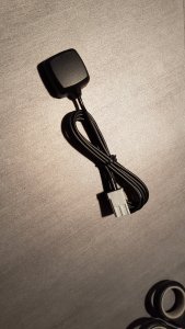

Hallo zusammen, habe jetzt günstig ein TNS510 ergattert und möchte das demnächst einbauen. Radio-Antennen-Adapter und originales Toyota GPS-Modul habe ich. Muss das Rückfahrsignal und das Geschwindigkeitssignal zwingend angeschlossen sein, um das Navi zu nutzen? Wird die Geschwindigkeit nicht durch die GPS-Daten berechnet?
In der Anleitung heisst es: "Jetzt nur noch die GPS Antenne irgendwo mittig nach vorne verlegen". Heisst das oben aufs Armaturenbrett (wo ziehe ich da das Kabel am besten?) oder unterhalb irgendwo in die Mitte?

Hallo, die GPS Antenne hab ich einfach im Radioschacht nach vorne gelegt. Da ist genug Platz und diese ist unsichtbar. Zum Anschluss der Signale hab ich mich einfach daran gehalten diese laut Anleitung angeschlossen. Dafür hatte ich mir ein Toyota Anschlussset besorgt. Stromdiebe oder etwas schöneres geht da genauso. Wie ich es gelesen hatte, wird das Rückfahrsignal benötigt, damit das Navi nicht durchdreht wenn man mal Rückwärts fährt.

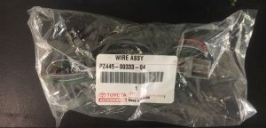

Ok, ist das Anschlussset dieses?
Anschlussstecker mit Kabel für diverse Signale
https://japanersatzteile.com/toypz445-00333-04
10,95
Obwohl ich ja beim Navigieren eher vorwärts fahre, und mit einem kurz durchdrehenden Navi leben kann.
Hab auch eben zufällig ein Video gefunden, wo jemand die GPS-Antenne in eine T23 einbaut. So hatte Ichs mir auch vorgestellt, war nur nicht sicher:

Original sitzen die GPS Antennen auf dem Tacho oben drauf und gelegentlich auch im Armaturenbrett mittig. Ist aber im Prinzip egal ob der irgendwo in der Mittelkonsole liegt oder sonst wo, nur so weit oben wie möglich. Wegen Empfang.

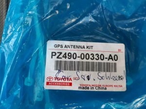

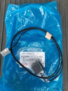

GPS Antenne
PZ490-00330-A0

Der kleine Kabelstrang, den Bencelica dort Anfangs mal mit Heisskleber provisorisch ersetzt hat (Rückfahrsignal, Handbremssignal, Geschwindigkeitssignal), hat übrigens folgende Nummer:
PZ445-00333-04
(Aber da kann man, wie Bencelica es auch gemacht hat, sich einfach den losen Stecker bestellen und aus einem alten Toyota Kabelbaum selbst die Einzelpins einsetzen - kommt deutlich günstiger)
Die GPS Antenne kann man aber auch alle gebrauchten von den verschiedensten Toyotas nehmen und verschiedensten Radios, solange sie den gleichen Stecker haben. Antennenadapter gibt es auch im Zubehör, da muss man kein originales Teil nehmen. Im OEM Verbau sind die GPS Antennen auf eine Metallplatte verbaut als Kompletteil.

GPS Antenne
https://japanersatzteile.com/toypz490-00330-a0
42,95

15€ für den Anschlussstecker mit Kabel für diverse Signale würd ich investieren. Wie greife ich das Signal denn ab? Mit Stromdieb, Wago-Klemme 221, oder amateurmässig löten?

Abgreifen des Kabels bleibt Dir überlassen. Da kannste mal google, welche Methode da für Dich am besten ist und welche Möglichkeiten und Ausrüstung Du hast (Quetschzange, Lötkolben, etc.). Die üblichen Methoden sind Stromdiebe, löten, Quetschverbinder, Quetschverbinder mit Kleber, Quetschverbinder mit Lot, etc. Das musst Du ganz für Dich selbst entscheiden. Im KFZ Bereich sind im professionellen Bereich bei den meisten Herstellernnur noch Quetschverbindungen zulässig. In meiner Werkstatt atbeite ich an Kundenfahrzeugen mit Stossverbindern schrumpfbar mit Kleber (setzt entsprechend passende und qualitativ höherwertige Quetschzange voraus). Bei Kabelabzweigen entsprechende Leitungsverbinder in Abzweigverbinder Ausführung mit Gel Füllung. An meinen eigenen Autos löte ich auch weiterhin gern (Bruchgefahr von Lötverbindungen nach einiger Zeit bedenken und dagegen sichern).

Also der Kabelsatz https://japanersatzteile.com/toypz445-00333-04 ist bei Javers noch verfügbar. Hab ich eben bestellt. Dann probier ichs mal mit den mitgelieferten Stromdieben. Falls was schiefgeht und die Signale nicht mehr ordentlich durchgehen, wie wirkt sich das aus? Kein Piepsen mehr beim Rückwärtsfahren, und Tacho spinnt?

Wegen Signalen...Tacho läuft weiter, der wird vom ABS Steuergerät versorgt. Allerdings ist das eine wesentliche Leitung, die zum Klimabedienteil geht und auch zum Motorsteuergerät, je nachdem, wo man sie abgreift.
Das Rückfahrsignal ist eine bereits abgezweigte Leitung. Wenn sie an der Stelle des schwarzen Verbinders unterbrochen der Mittelkonsole unterbrochen ist, sollten die Rückfahrleuchten nicht mehr funktionieren. Piepton aber weiterhin, weil das vor der Abgzweigstelle ist.
