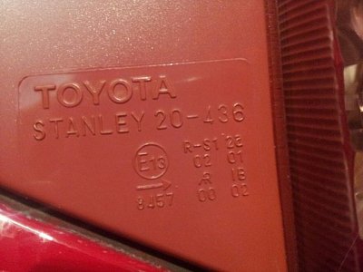

ich habe eine Frage zu den originalen Vor-Facelift-Rückleuchten der Toyota Celica T23.
An meinen originalen Vor-Facelift-Rückleuchten kann ich keine E-Kennzeichnung finden. Die Leuchten sind definitiv originale Toyota/Stanley-Leuchten und keine Zubehör- oder Tuningteile.
Daher meine Frage:
  1. Haben die europäischen Vor-Facelift-Rückleuchten der Celica T23 überhaupt eine E-Kennzeichnung?
  2. Falls ja, wo genau befindet sie sich?

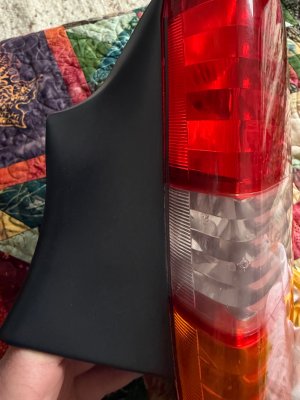

Hat jemand von euch schon JDM-/Tsunami-Rückleuchten in Deutschland per §21-Abnahme oder Einzelabnahme eingetragen bzw. legalisiert? Wie waren eure Erfahrungen mit TÜV/Dekra und welche Unterlagen wurden dafür benötigt

aber das ist Facelift
Vorlift hat keine?

Nein, PreFacelift hat keine E-Kennung aufgedruckt. Nur DOT SAE.

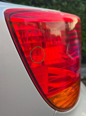

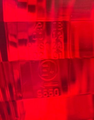

Selbstverständlich haben auch die Vorfacelift Rückleuchten eine E-Kennzeichnung. Ist ja Zulassungsvoraussetzung. Allerdings nur schwer zu erkennen, da muss man schon gut suchen. Kommt auf den Bildern hier besser raus, als man es mit dem bloßen Auge sieht.
Zum Thema § 21 ohne Prüfzeichen: Das ist rechtlich ein No-Go. Selbst wenn das jemand mal so bekommen hätte, wäre die Rintragung das Geld vom Papier nicht wert.
