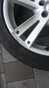

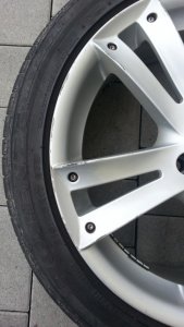

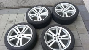

Ich habe mir vor einigen Wochen eine Celica S T23 gekauft.
Der Vorbesitzer gab mir die 17 zoll Alufelgen mit. Das Design der Felgen gefällt mir ganz gut, nur leider haben sie sehr viele Kratzer. Ich überlege mir die Felgen an den Kratzern auszuspachteln und anschließend die ganze Felge zu lackieren. Hat jemand Erfahrungen damit gemacht? Könnt ihr mir etwas empfhelen (außer zum Lackierer zu gehen, kostet 130€ aufwärts pro felge, um das geld kauf ich mir gebrauchte felgen mit gummi). Ich hab einen Kompressor mit Farbpistole zu hause. Ist das besser, oder soll ich auf spraydosen zurückgreifen?
Hier noch einige Bilder.

Kompressor mit Pistole ist besser, wenn Du damit umgehen kannst (Spraydosendüse ist fix inkl Druck, bei Pistole mußt richtig einstellen). Spraydosenlackierung ist nach Trocknung weicher als richtige Lackierung.
Wichtig ist ordentliche Vorarbeit, sonst bringt schönste Lackierung nix.
Hab im Dez acht Felgen gemacht, Vorarbeit ca 1-1,5h pro Felge.

Ich würde nicht Überspachteln das sehe ich als unmöglich.
Selbst aufschweißen an einer Kante die gebogen ist. nö
Leicht beischliefen und damit leben !

Für tiefere Stellen ohne sicherheitsrelevante Schäden hab ich Metallspachtel verwendet, zwei Schichten Spritzfiller mit jeweils vorangehenden Schleifarbeiten (bei letztem Anschlief hatte ich Körnung 999/Rouge).
Wegen Zeitdruck sind nicht alle so geworden wie gewünscht, mußte den Raum aber wieder frei kriegen für normale Arbeit und Garage war zu kalt. Die dunklen Felgen sind gut geworden, zwei der weißen Felgen werde ich bei nächsten Reifenwechsel wohl nochmals machen, wenn ich Lust&Laune aufbringen kann.
Selbst rumschweißen würde ich keinesfalls, wenn man nicht vom Fach ist und die Prüfmöglichkeiten nicht hat.
Wie schon von einigen erwähnt, schleif die Kratzer raus! Mit spachteln wirst du bei Felgen nichts. Danach wash primer rauf. Solltest du spritzspachtel benutzen, schleif ihn bitte NICHT nass, nach einiger Zeit kommt dir der ganze Kram wieder hoch, glaub mir! Nimm nen 2K Füller, den kannst du nass und trocken schleifen.

mein vater (und größter sponsor :D ) hat mir vorgeschlagen dass ich die felgen günstig verkauf und mir neue (etwas günstigere, ca 150€ pro felge) anschaffe. Aber ich kann mir nicht vorstellen, dass jemand solch zerkratzte Felgen kauft :S
Hey, natürlich kauft die Felgen jemand. So sehr sind sie ja nun auch nicht beschädigt. Ist für nen gelernten Lacker oder auch geübte Hobbylackierer n klacks die wieder hübsch zu machen! Guck doch einfach mal im Netz wie die Felgen ungefähr noch gehandelt werden, vielleicht kriegst ja noch n bissl was dafür und kannst es in neue Felgen investieren. :)
