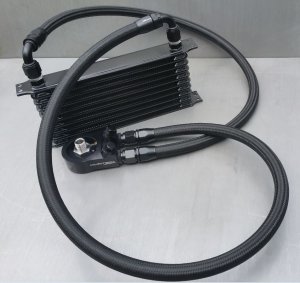

Angefangen habe ich damit:
damals 260€
10 Reihen Kühler
Thermostat
Anschlüsse und Schläuche in 7/8"-14 UNF(D-10) Dash 10
Länge gesamt Kühler : 330mm
Höhe (ohne Anschlüsse):140mm
Tiefe gesammt: 50mm
Schlauchlängen inkl. Fittingen ca. 1x 1260mm und 1x 1070

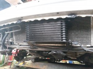

Das ganze sah dann so aus:

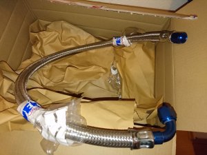

Hier die neuen Schläuche:
Preis 146€ bei gleicher Länge inkl Verpressen zzgl Porto
Sie sind vielleicht nicht ganz so hübsch, aber alleine die Verpressung (von denen selbst nach DIN gemacht) sieht wesentlich besser aus. Ok, Optik ist Geschmackssache - wollte ursprüngolich alles schwarz und unauffällig haben - aber Funktion und Haltbarkeit gehen eindeutig vor!!
Natürlich habe ich jetzt noch keine Langzeiterfahrungen mit denen aber mein Werkstattmeister meinte schonmal, dass die "schonmal um Längen besser aussehen".
damals 260€
10 Reihen Kühler
Thermostat
Tiefe gesammt: 50mm
