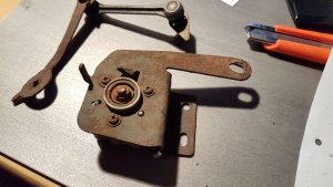

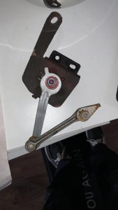

Ok mein Ding hat es hinter sich bei mir ist es durch die Hebel Wirkung gebrochen. Versucht zu schweißen wieder weggebrochen wo finde ich das made in China![]()

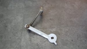

Das grosse Problem ist, das bei dem China Sensor das Gestänge nicht mit bei ist:

Wenn, überall erst nach Kompatibilität anfragen, weil die OE Nummer vom Gesamtteil 89408-20020 beim Celica ist. Allerdings ist die Nummer meist nur wegen den unterschiedlichen Gestängen der Modelle unterschiedlich. Die Sensoren selbst werden gleich sein.

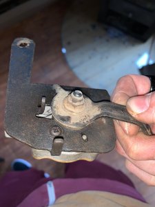

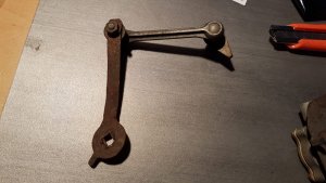

- was bauen (lassen), was für eine Werkstatt oder Schlosserei eigentlich kein Problem darstellt, da sie ja die Vorlage im Prinzip haben und daraus nur was nachbauen müssen. Kann jeder Schlosser. Als Grundlage kann man auch ein Gestänge von einem anderen Toyota / Lexus gebraucht nehmen und den entsprechend passend bauen lassen (gibt viele Avensis T25 Sensoren). Problem: In der Regel bekommt man die Mutter in der Mitte vom Celica Sensor nicht heile runter, reisst immer ab. Und stark erhitzen darf (auch per Induktion) man diese nicht, weil direkt dahinter die Platine liegt.
