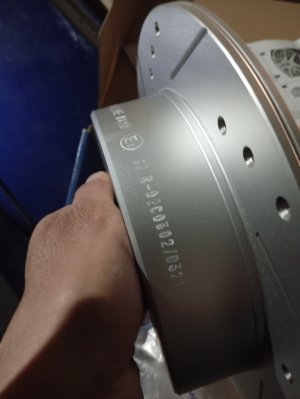

Ich hab nun die Avensis T25 Bremssättel vorne eingebaut und Probrake Stahlflex Bremsschläuche gleich mit eingebaut.
Ich hab mich für die Zimmmermann Sport Coat Z (gelocht) mit standard ATE Belägen entschieden.
Zeitgleich hab ich noch einmal die Hinteradremse + Handbremse komplett erneuert (Ankerbleche, da alte komplett abgerostet, Seile, Beläge + Backen, Scheiben) mithilfe der Guides von Ben!PXL_20260513_195932528.jpgDas Bremsverhalten ist einfach Traumhaft und hat richtig Power. Beißt nicht sofort rein beim leichten antippen, aber packt ordentlich zu wenn man weiter reindrückt.

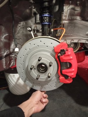

Optisch macht das ganze auch ordentlich was her:
PXL_20260518_133138768.jpgVielleicht bin ich auch nur komplett überrempelt, weil meine alte Bremsanlage komplett hinüber war, alles vibriert hatte beim Bremsen und nun alles so glatt und stark anspricht!

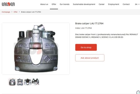

Natürlich hätte man auch gebrauchteile nehmen können, aber ich entschied mich hier für bereits restaurierte Sättel von Lauber, die Ben mal hier irgendwo erwähnt hatte. Die Sattelhalter jedoch hab ich gebraucht gefunden, strahlen lassen und erstmal nur Rostschutzgrundiert. Eine ordentliche Lackschicht kommt die Tage, sobald es wieder wärmer wird.

Beim einbauen der Schläuche hab ich mal eine zweite Person das Lenkrad von links nach rechts drehen lassen um zu gucken ob es irgendwo scheuert. Meine Schläuche haben lose Befestigungen wo auch normalerweise ein normaler Bremsschlauch am Stoßdämpferbein befestigt wird. In der Befestigung lässt sich der Schlauch etwas vor und zurück ziehen, sodass es etwas flexibler erscheint und nicht sofort unter Spannung zieht.
Beim ganzen anschlag zu anschlag waren beide Schläuche relativ Spannungsfrei und haben meiner Augen nach an nichts geschliffen, aber ich behalte das im Auge. Ich wollte sowieso die Tage nochmal sicherheitshalber die Bremsen entlüften und schaue dann mal nach ob sich da was angeschliffen hat.
Ich habe eine transparente Ummantelung gewählt, da kann ich das vielleicht schon eher sehen, falls es mal rost geben sollte.
