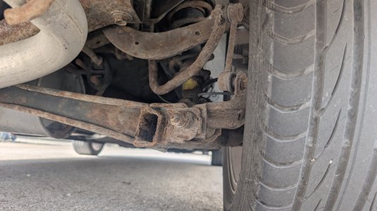

Dem TÜV geviel mein hinterer rechter Querlenker nicht mehr :oops:
Deshalb dringend gesucht wie geschrieben der hintere Querlenker rechts unten.
Noch hab ich drei Wochen Zeit aber so wie ich in den letzten Tagen festgestellt habe ist das Teil nicht wirklich oft zu haben :(!

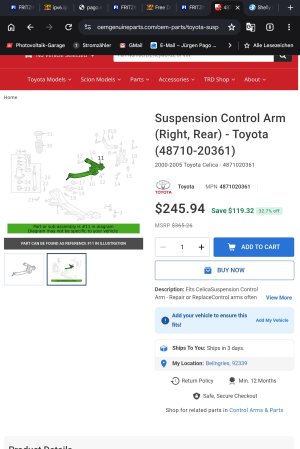

Der Querlenker alleine reicht auch nicht. Es wird ZWINGEND! noch Zubehör benötigt. Weil nicht alle Schrauben und Exzenter lösbar sind und das Teil dann einerseits nicht demontiert, andererseits die Achse nach dem Tausch nicht mehr eingestellt werden kann.
Hier kannst Du sehen, was das bspw. wäre:

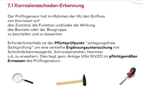

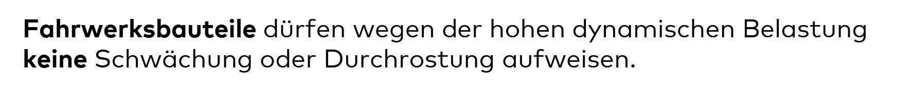

Nur anhand vom Bild natürlich kaum zu sagen, aber m. E. ist der nur oberflächlich stark korrodiert. Hat der Prüfer nur geschaut oder auch den Hammer gezückt? Nur der optische Eindruck ist zu wenig. Schaut oft viel schlimmer aus, als es tatsächlich ist, weil der Rost, der da aufblüht gut und gerne 3 mal so dick ist wie das gesunde Metallblech.
Ich würde es hier in Anbetracht vom Preis vll. doch erstmal mit Ausbauen (sofern noch problemlos möglich) entrosten und Korrosionsschutz probieren. Da sieht man dann auch, ob der wirklich hinüber ist oder nur der Eindruck getäuscht hat.

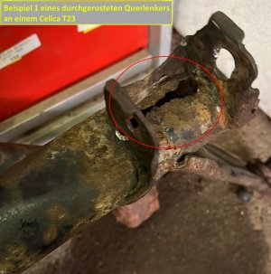

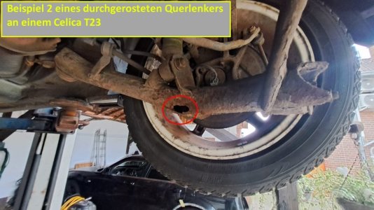

Hatte ich tatsächlich auch erst gedacht. Das sieht leider immer bei Toyota so aus, was ja erstmal nicht wild ist, solange noch Konsistenz da ist und er nicht korrosionsgeschwächt ist - dann wirds ja meist nur als Hinweis mit aufgeschrieben. Mittlerweile rosten die Schwingen aber tatsächlich weiter vorne schon mal gerne durch (Bsp Bilder im Anhang).
