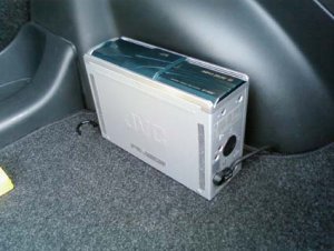

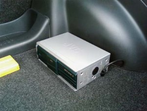

Ich hab meinen mit Klettstreifen auf dem Kofferraumteppich festgemacht (liegend, vor der rechten Wand). Hält einwandfrei und Aussetzer durch Löcher gibts auch keine. Beste Lösung, wenn er ab und zu raus muß. Einfach Stecker raus und Wechsler raus.

Wie denn? Ist doch die Rücksitzbank dazwischen! Nee, hält Bombenfest, da rutscht nix in Kurven und bei Vollbremsung (hätte ich beim ADAC gemerkt). Hab drei Streifen drunter, da bewegt sich nix! Und springen tut auch nix.
Hab mal schnell 2 Bilder gemacht!
