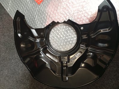

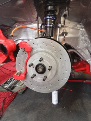

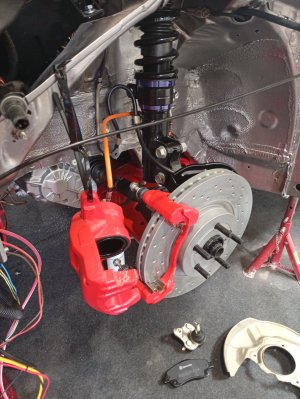

Hallo zusammen.
Ich möchte meine t23 Bremse vorne umbauen auf die Avensis T25 mit 295mm.
Kann mir jemand sagen ob die Ankerbleche vom Avensis T25 passen würden ?
Denn die alten Bleche sind fertig bzw möchte ich nicht die alten zurecht klopfen.
Harald
Danke dir Ben.
Den Schnitt hätte ich eh gemacht, ich zerstöre ungern ein gutes intaktes Radlager.
Gruß Harald

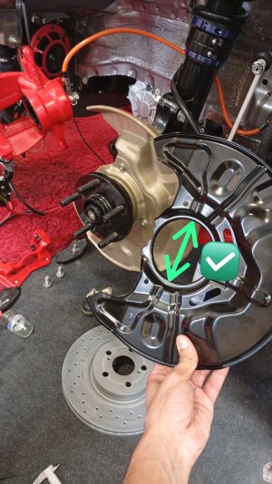

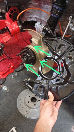

Staubschutzblech vom Avensis passt.
Das Langloch als Bezugspunkt nehmen und die anderen Bohrlöcher im Blech neu setzen anschließend die neuen Bohrlöcher mit korrosionsschutz behandeln.
(Lagerpressen und Vermessen bleibt als große Hürde, wenn man es zerstörungsfrei machen will)
Grüße

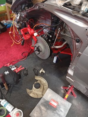

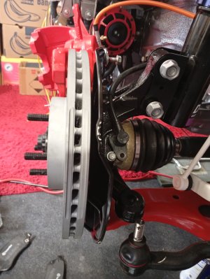

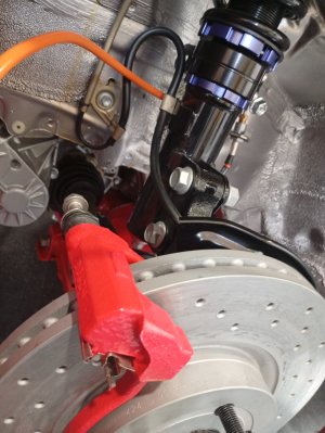

Ha ha, ja, dann haben wir es jetzt nach 20 Jahren mal richtig.
Aber gut verständlich, dass das nicht getestet wurde. Lager auspressen, Lager kaufen und anschließend vermessen ist kein Spaß – erst recht nicht zum Testen mit unbekanntem Ausgang, für so ein nebensächliches Bauteil, das in der Regel auch noch total vergammelt am Achsschenkel hockt.
Bei dem KFZ hier hat sich das jetzt wunderbar zum Testen ergeben. Und dann soll auch jeder davon profitieren. Viel Spaß an diejenigen, die das dann umsetzen wollen. Am besten in Kombination mit einem Lagerwechsel oder einer Vermessung durchführen, um Kosten und Arbeit zu sparen.
Grüße
