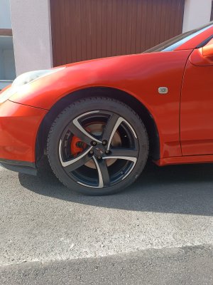

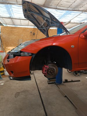

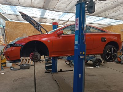

Endlich mal nach 2 Jahren. Hatte vor einem Monat mal Zeit und Lust die Goldie wieder mal ein paar Sachen zu spenden.

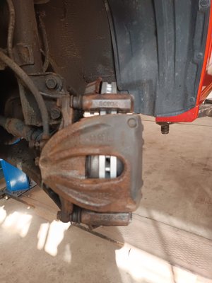

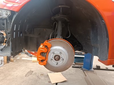

Es wurde eine Avensis Bremsanlage verbaut und die Xenonscheinwerfer repariert. Dazu wurden auch NBS Abdeckungen eingebaut, die ich bei einer Sammelbestellung in der Community bekommen habe.

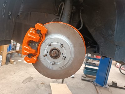

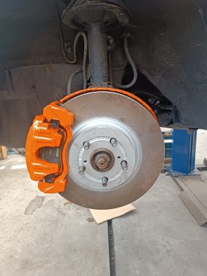

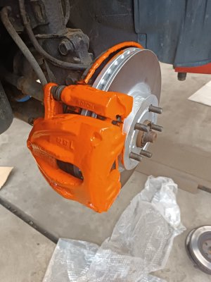

Nach der Montage der Bramsanlage wurden die Bremssattel in Goldorange lackiert. Ja, hätte auch vor einbau machen können :rolleyes:.
Hatte noch Lack über und habe die üblichen Rosttellen der Bremsanlage auch damit Lackiert. :p

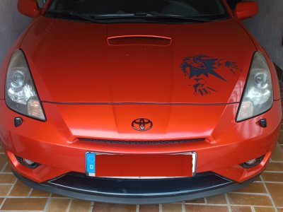

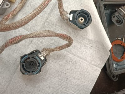

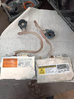

Die Xenonscheinwerfer haben neue Steuergeräte mit Stecker bekommen. Die alten haben im Bereich des Steckers schmorspurren und wurden durch andere (von Renault) ersetzt.
Dazu sind die OSRAM Stand LED verbaut worden. https://www.celica-community.de/thr...elassen-für-alle-fahrzeuge.35593/#post-443275
Die Xenonbrenner wurden bereits letztes Jahr getauscht. Bei den Scheinwerfern war jeweils die aussere Befestigung abgerissen und wurde durch Kunststoff wieder geklebt. Anscheinend hat der vorbesitzer die Scheinwerfer ausgebaut, ohne die Schraube unter der Stossstange raus zu schrauben.

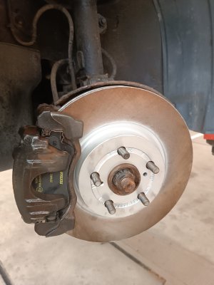

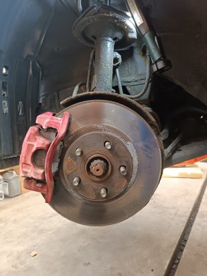

Alte Bremsanalge ist Original TS, deswegen sieht die grösser aus als von der S. Unteschied TS zu Avensis sieht man Anhang des Schutzbleches.
Vielen dank an dieser Stelle an Ben @CRXFan für seine Unterstützung. Du hast mir sehr geholfen, im Prinzip bei allem was ich gemacht habe. Danke dir!
Das allerwichtigste im Projekt, ist das neue Toyota Logo in Schwarz auf der Haube, für 8 Euro von Aliexpress :D:D. Hatte seit dem Kauf damals, nie ein Logo drauf. :D
